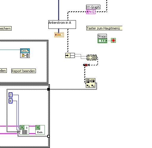

Hallo!
Habe da ein Problem!
Möchte die Daten aus einem XY-Graph gern in eine Exceltabelle einfügen!
Die "Excelgeschichte" löse ich mit vorgefertigten VI´s (siehe Bild)
Wie schaffe ich es den Ausgang des XY-Graphen mit dem Eingang des Excel-Bausteins zu verbinden
Version 7.1

Beschäftige dich mal mit der "Unbundle Cluster" Funktion aus der Cluster-Palette.
Das Datenformat des XY-Graphen ist meist ein Cluster aus 2 1D-Arrays.
MfG, Jens

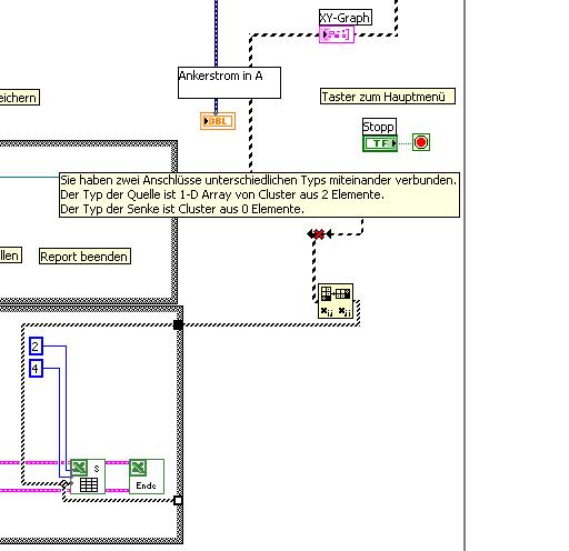

Schon mal danke!
Habe ich auch schon probiert, haut aber nicht hin! (siehe Bild)

Ich weiß jetzt nicht, was dein Excel-VI als Eingang braucht. Aber wie du an deinem Screenshot (Fehlermeldung!) schon sehen kannst, ist das Format des Graphen "1D-Array of Cluster of 2 Elements".
Jetzt muss du halt diese Struktur aufdröseln, und das geht über Unbundle des XY-Array, evtl in ner FOR-Schleife...

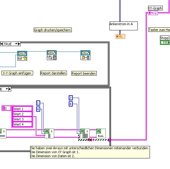

26.03.2008, 15:47
Dimension umwandeln?
Ach so, du hast einen Multiplot-XY-Graphen. Dann erst mal per "IndexArray" einen Plot auswählen, dann Unbundle, um x- und y- Arrays zu bekommen, die du dann wieder zu per Build-Array zu einem 2D-Array zusammensetzen kannst.
SUUUPPPERRRR!!
Danke für den Tipp!
Jetzt nur nocheinmal eine andere Frage:
In meiner Excelliste stehen nun ganz ganz viele Nullen, dann die Messwerte des XY-Graphen und dann wieder viele Nullen!
Kann man die Nullen noch unterdrücken???

Im Excel steht das, was du übergibst...evtl. machst du im LV beim Splitten nen Fehler! Guck dir doch mal die Daten in nem Indicator an, die du dem Excel-VI übergibst!
