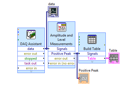

Den höchsten Wert rauszubekommen ist an für sich kein Problem. Mache das momentan über das Epress VI, sieht dann wie auf dem Bild aus.
Habe da jetzt noch nicht den Teil mit Excel, wäre aber über das jeweilige Express VI auch im handumdrehen gemacht.
Meinst du ich muss mit den einzelnen Werten ein Array bilden das ich dann erst am ende (nach Aufnahme der 30 Peaks) an excel schicke?

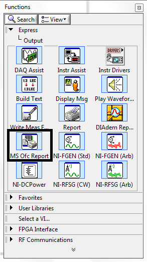

vielleicht hab ich mich auch nur etwas unglücklich ausgedrückt. Mit schreiben meinte ich erstellen eines reports ^_^über folgendes Express VI:

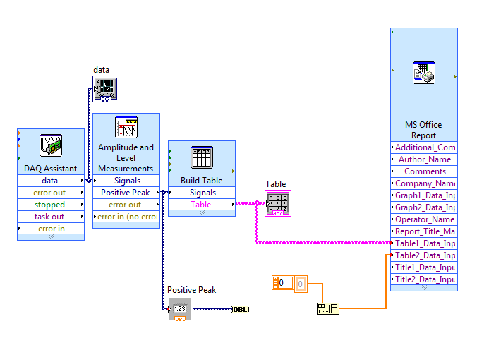

Habe Versucht das Schema auf mein Problem anzuwenden, allerdings komme ich immer noch auf das gleiche Ergebnis. Mir wird jedes mal ein neues Excelfenster geöffnet. Auf dem Bild kannst du sehen wie ich es vorher und nachher angeschlossen habe, es wird schnell deutlich das sich da nicht viel tut O
Kann ich da nicht irgenwie eine Laufvariable einbauen die immer wieder eine Zeile weitergeht und da den neuen Wert einbaut, sobald ich den Versuch erneut Starte?
