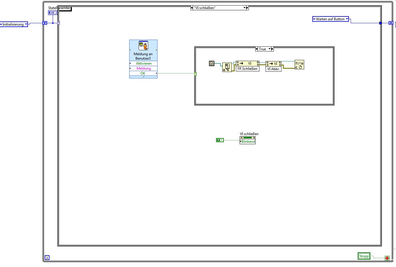

Da das SubVI als Zustandsautomat aufgebaut ist stellt sich mir dann noch die Frage wie ich aus dem Zustand "VI schließen" hinaus komme, sodass das Vi automatisch beendet wird und den Rückgabewert (Fehler) übergibt.
Anbei ein Bild, von der Struktur des Automaten.
Michael

(21.02.2011 22:33 )DHBW-Student schrieb:  Da das SubVI als Zustandsautomat aufgebaut ist stellt sich mir dann noch die Frage wie ich aus dem Zustand "VI schließen" hinaus komme, sodass das Vi automatisch beendet wird und den Rückgabewert (Fehler) übergibt.
Hallo Michael,
indem du im Zustand "Vi schließen" die While Schleife beendest. Am besten wohl mit einer True-Konstante in diesem Zustand und False-konstanten in den anderen Zuständen. Den Tunnel am Case dann mit deiner Abbruchbedingung für die While-Schleife verodern -> Das Vi wird dann nur im Zustand "Vi schließen" beendet. Dannach beendet sich dein Sub-Vi und kehrt zum Aufrufer zurück.
Ich hoffe, ich konnte es verständlich erklären.
Beste Grüße,
NWO

Vielen Dank für die schnelle Hilfe. Der Ablauf macht jetzt das was er sollte.
