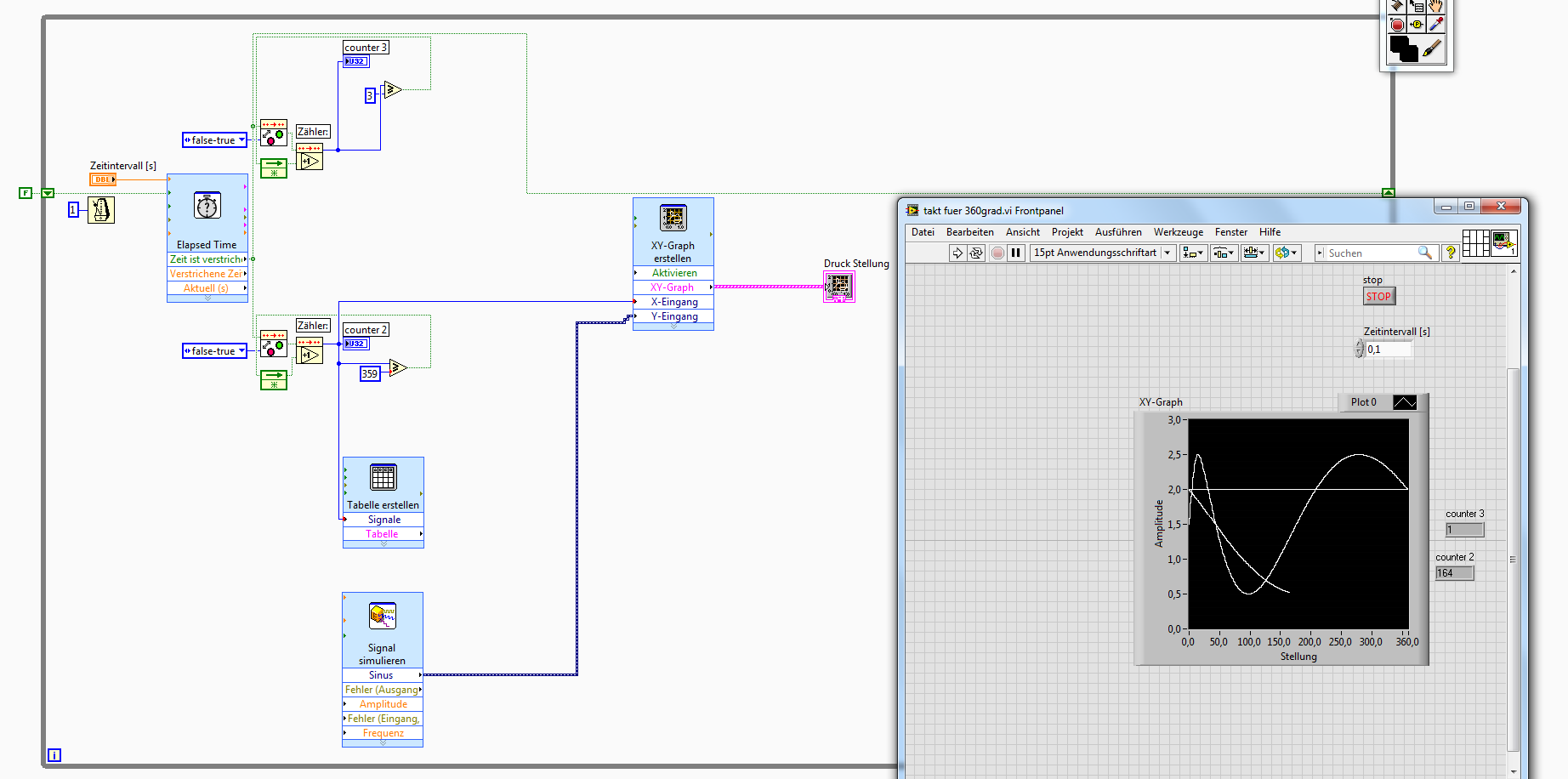

ich arbeite erst seit kurzem mit LabView und habe bei der Suchfunktion auch nichts passendes gefunden.
Mein Problem liegt da drin:
Ich möchte einen Kreisprozess simulieren, bei dem sich eine Achse von 0 bis 359° dreht und zu den verschiedenen Winkelstellungen soll der Druck gemessen werden, hier durch einen Sinus dargestellt. Wenn ich nun bei 359 bin und der Zähler wieder auf 0 springt, wird eine lange Linie gezogen von 359 zur 0.
Wie kann ich diese Linie verschwinden lassen?
Viele Grüße
Magusi
Oh den Screenshot vergessen

Du kannst nach 359 einen Punkt mit (X,Y) = (NaN,NaN) hinzufügen.

RE: 0 Sprung nicht Anzeigen lassen im XY Graph
Vielen Dank für die Antwort.
Gibt es dafür einen fertigen Baustein oder wie baue ich das ein?
Einfach in eine Double Konstante oder Control NaN rein schreiben.
Also ich hab nun eine abfrage gemacht auf 359 und dann einen Case mit dem Nan drin. Aber wie teile ich das nun meinem Graphen mit?
Hallo Magusi
Falls deine Bedingung (359) erfüllt ist, schreibst Du NaN in den Graphen.
Falls nicht, dann schreibst Du den ursprünglichen Wert (siehe Bild).
Also die beiden Ausgänge von den zwei Case gehe ich dann auf mein Diagramm. Aber woher bekomm ich den orangenen Eingang? Was frage ich damit ab? Die Vergleiche der beiden Abfragen ob <= oder = gehen als Bedingungen an meinen Case in grün. Brauch ich dafür einen Zähler der mir sozusagen orange Zahlen macht die ich parallel zu den Abfragen laufen lasse?
So könnte es gehen...
