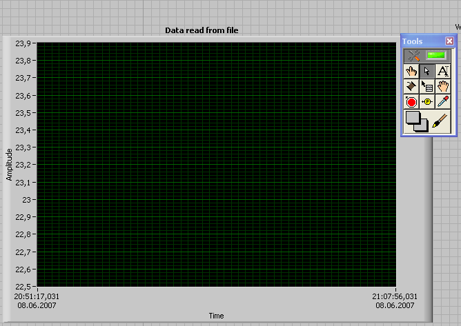

Noch ne ganz kurze Frage für die ich keinen neuen Thread aufmachen will:
Wie mache ich den Rahmen eines Graphen unsichtbar wie der Ralf in seinem Bsp. VI? Komm' einfach nicht drauf welche node das sein kann.
Beste Grüße dimitri

' schrieb:Noch ne ganz kurze Frage für die ich keinen neuen Thread aufmachen will:
[attachment=50507:unsichtbar.png]
Beste Grüße dimitri
Hallo Dimitri,
Ich vermute mal das Du den Graphen nicht während der Laufzeit Transparent schalten willst.
Lange Version :
Front Panel – View – Tools Palette – Screenshot 1 –Linksklick auf den Pinsel – Screenshot 2 – T (Transparent) auswählen und dann Linksklick auf die Objektumrandung.
Kurze Version:
Rechtsclick auf dem Objektrand bei gedrückter Umschalttaste – Pinsel und T (Transparent) auswählen.
Ralf
