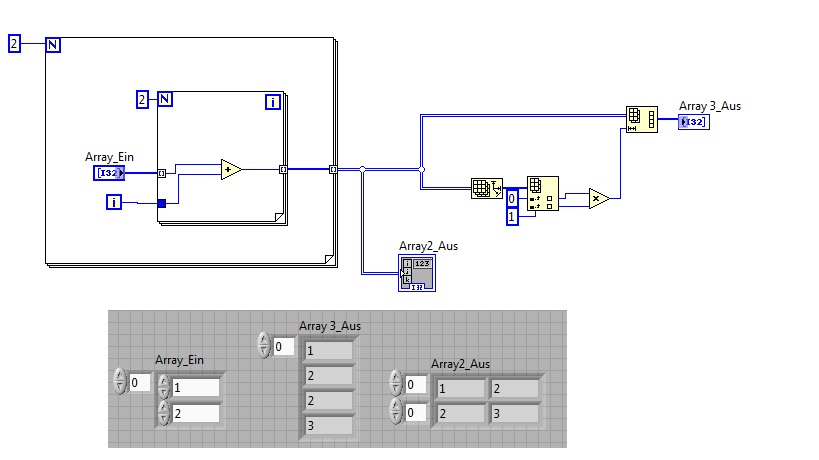

ich habe folgendes Problem:
Wie ihr im Bild sieht, ich habe ein Eingangsarray (Array_Ein), mein Ziel ist Array3_aus, also ein 1D Array.
Da ich davon ausging dass die Size von 2D Array nicht bekannt ist, habe ich erstmal Size(Array) berechnet und dann mit reshape zum 1D Array.
Das Problem ist, dass die innere Forschleife eigentlich eine while Schleife ist, und abhängig von anderen Parametern läuft sie jedes mal unterschiedlich lang, dann wird der 2D Array mit nullen aufgefühlt, und somit hat mein 1D Array_Aus auch viele unnötige Nullen.
Eine möglichkeit wäre natürlich diese Nullen zu löschen und alles ist schön.
Meine Frage ist aber: gibt eine komfortablere Lösung, wie ich aus den 2 Schleifen direkt ein 1D Array bekomme.?
Viele Grüsse

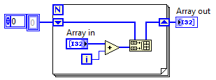

1D-Array aus 2 verschachtelten Schleifen
das kannst du so lösen.
Lv10
Gruß Richard

30.01.2011, 19:19
Napoleon Offline
Beiträge: 55
Registriert seit: Nov 2010
80707
Hallo Richard,
Super, Vielen dank, genau so wollte ich es haben, die schöne Shift RegistersWink.

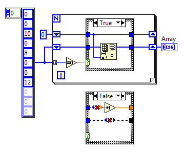

Ich hätte aber noch eine Frage, ich habe ein 1D Array und es sind viele Nullen drin ganz zufällig verstreut. Wie kann ich sie alle löschen.
ZB: aus dem array : {1 0 0 2 0 5 4} wird : {1 2 5 4}.
Ich arbeite daran dass diese Nullen erst gar nicht erzeugt werden, ich denke aber es wird leichter wenn ich sie ganz am Ende entferne.
Vielen Dank

30.01.2011, 19:42
Richard Offline
Beiträge: 70
Registriert seit: Jun 2009
8.6,9.0,9.1,10.0,11.0
80797
ich weiß zwar nicht, ob es die schnellste möglichkeit ist, aber sie funtktioniert:
Lv10
Gruß Richard
Murphy was an optimist

30.01.2011, 19:50
Z.B so:

30.01.2011, 23:19 (Dieser Beitrag wurde zuletzt bearbeitet: 30.01.2011 23:22 von Lucki.)
' schrieb:Ich nehme also an es führt kein Weg über die Forschleife vorbei.
Hier nicht, aber in den Beiträgen #1 und #2 sind die beiden inneren Schleifen überflüssig:
(Edit: An die Schleife bitte noch N=2 angeschlossen denken)
Hallo Lucki,
in meinem richtigen VI sind die beiden Schleifen nötig, nur hier um es zu vereinfachen, habe ich es so dargestellt mit dem einfachen Beispiel.
Viele Grüsse
