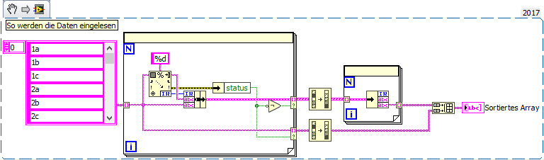

ich komme an einem Thema gerade nicht weiter.
Ein 1D-Array aus einer Datenaufzeichnung soll sortiert werden.
Also ich möchte letztendlich die Datenkanäle sortieren.
Die Bezeichnungen der Kanäle ist zu unterschiedlich das es mit der 1-D Sortierung funktioniert.
Der Mix aus Zahlen und Text bereitet mir gerade Schwierigkeiten.
Ich hänge da gerade fest und komm nicht weiter.
VG

Hallo Fuchs,
kannst du dein VI mal für LV2017 konvertieren?
Wie sieht das gewünschte Resultat aus?

Hallo Fuchs,
hier mal ein Lösungsansatz:
Ist noch nicht ganz die Lösung, die du haben willst, aber ein erster Schritt dahin!
Merke: numerische Sortierung ist nicht dasselbe wie lexikalische Sortierung…
Die bessere Lösung wäre es allerdings, sich vorher Gedanken um ein "ordentliches" Namensschema zu machen! Big Grin

Hallo GerdW,
das ist doch super!
Danke für die schnelle Lösung.
Aber wieso noch nicht ganz?

Hallo Fuchs,
Zitat:Aber wieso noch nicht ganz?
Weil nur die erste "Namensebene" wie von dir gewünscht sortiert wird.
Die zweite "Namensebene" musst du nochmal selbst sortieren, siehe z.B. "19_1/10/6"…
