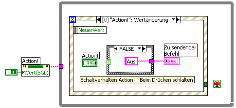

16.09.2006, 17:28 (Dieser Beitrag wurde zuletzt bearbeitet: 16.09.2006 17:39 von Lucki.)
2 Befehle, ein Schalter
' schrieb:Ich hätte es mit einem Boolschen Zustandwechsler gemacht.
Den "booleschen Zustandswechsler" gibt es zum Nulltarif, wenn man nicht auf der Schaltfunktion "Latch" beharrt. Außerdem erübrigt sich dann eine besondere Anzeige, welche Aktion denn nun die letzte war: gedrückter Schalter mit Beschriftung "Ein" = Eingeschaltet, nicht gedrückter Schalter mit Beschriftun "Aus" = Ausgeschaltet. Wieso kommt denn niemand auf so einen simplen Einfall, z.B. inspiriert durch die Funktion des Schalters an der eigenen Schreibtischlampe?
Also Schaltverhalten ändern in "Beim Drücken schalten"
Natürlich muß man auch dafür sorgen, daß der Ein-Ausschaltbefehl nur bei jeder Wertänderung einmal gesendet wird, und das gibt es wiederum zum Nulltarif mit einer Ereignisstruktur.
Sonstige .vi  EreignisUndZustand_WA.vi (Größe: 13,58 KB / Downloads: 252)
16.09.2006, 19:05
Manchmal sieht man den Wald vor lauter Bäumen nicht. Big Grin
Was ich nicht ganz verstehe ist, was der Property-Node, der mit dem Errorcluster an die Whileschleife verbunden ist, bezweckt. Blink
' schrieb:Den "booleschen Zustandswechsler" gibt es zum Nulltarif, wenn man nicht auf der Schaltfunktion "Latch" beharrt. Außerdem erübrigt sich dann eine besondere Anzeige, welche Aktion denn nun die letzte war: gedrückter Schalter mit Beschriftung "Ein" = Eingeschaltet, nicht gedrückter Schalter mit Beschriftun "Aus" = Ausgeschaltet. Wieso kommt denn niemand auf so einen simplen Einfall, z.B. inspiriert durch die Funktion des Schalters an der eigenen Schreibtischlampe?
