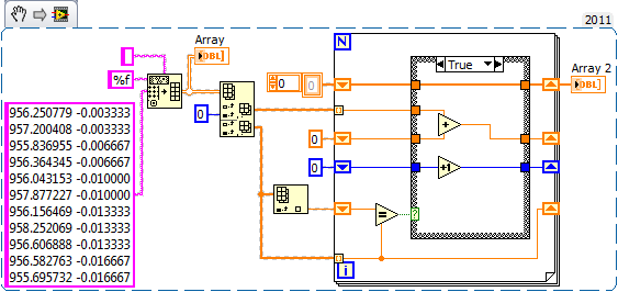

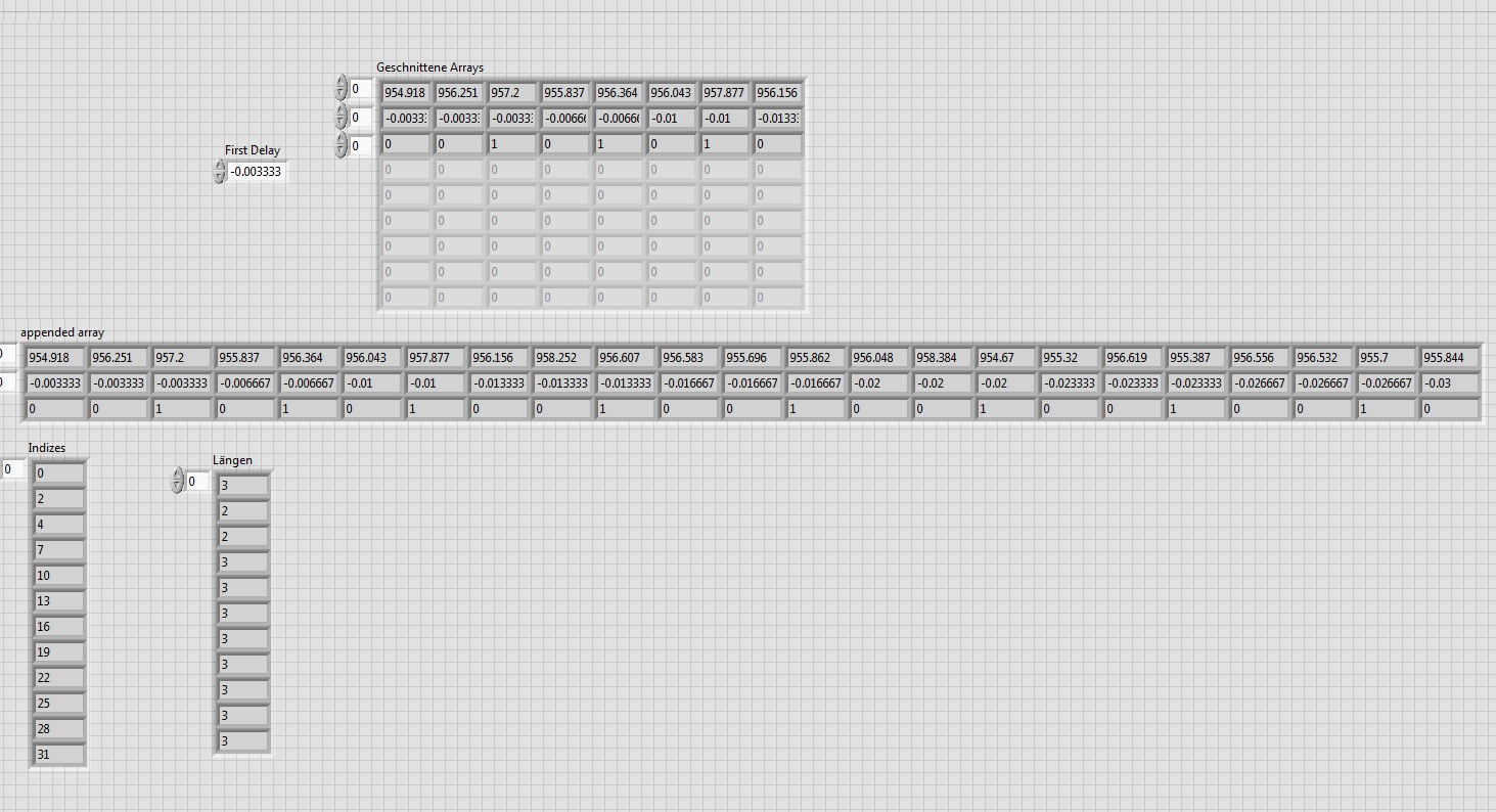

Mein VI ist bis jetzt so, das es die x-Werte von aufeinanderfolgenden Zeilen vergleicht und eine 1 in eine neue Spalte setzt,
wenn die x-Werte unterschiedlich sind, ansonsten wird 0 gesetzt. Dann suche ich in dem Array nach den Einsern und gebe mir die Indizes und Anzahl bis zur nächsten 1 aus.
Das klappt auch für den ersten Bereich. Ich hab schon vieles probiert aber ich schaffe es nicht, das das VI das ganze für alle Indizes wiederholt.
Ich hoffe es ist einigermaßen verständlich forumliert.

RE: 2D-Array -Mittelwert für gleiche x-Werte
Hallo crusty,
Zitat:Nun möchte ich für gleiche x-Werte Mittelwerte bilden. X-Werte sind in der rechten Spalte.
Sind das die "echten" Werte oder gerundete Darstellungen? Dir ist schon bekannt, das Floats immer Rundungsfehlern unterliegen und dass man Floats nicht auf Gleichheit überprüfen sollte?
Hier im Beispiel mache ich das trotzdem mal, um dir das Prinzip zu demonstrieren:
- Ohne Kommentare zum "Selberentdecken" des Codes Smile
- Ohne Betrachtung von Randeffekten…
Ich ziehe die x-Werte ja aus der Textfile. Somit habe ich eine relativ kleine Anzahl von Dezimalstellen und da tritt auch kein Rundungsfehler auf.
Ich schaffe es ja auch die Indizes der Zeilen, welche eine andere Position als die davor aufweisen, zu extrahieren.
(edit: Mir ist gerade aufgefallen das das hochgeladene VI die Indizes nicht komplett extrahiert. Da fehlt noch eine extra For-Schleife)
Kann natürlich sein das ich dich falsch verstanden habe.

21.07.2014, 13:34 (Dieser Beitrag wurde zuletzt bearbeitet: 21.07.2014 13:37 von GerdW.)
Beiträge: 17.538
Hallo crusty,
- Du solltest unbedingt lernen, was sich hinter dem Begriff Autoindizierung verbirgt!
- Du solltest dir mein Beispiel anschauen. Da es ein Snippet ist, kannst du es sogar in LabVIEW laden…
PseudoCode:
Code:
summe := 0
anzahl := 0
FOR alle X-Werte
   IF aktueller X-Wert == vorheriger X-Wert
   THEN
      summe := summe + Y-Wert
      anzahl++
   ELSE
      neuer durchschnittswert := summe / anzahl
      summe := Y-Wert
      anzahl := 1
   ENDIF
NEXT
21.07.2014, 16:10
crusty Offline
Beiträge: 4
Registriert seit: Nov 2009
12.0.1.f5
80335
Vielen Dank.
Es funktioniert. Da habe ich mich wohl total im Wald vor lauter Bäumen verlaufen.
