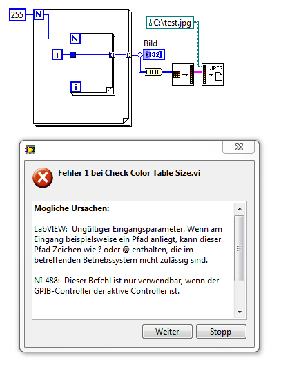

folgendes Problem, wo ein Kollege und ich derzeit verzweifeln. Und zwar bekommen wir von einer IDS Kamera ein Bild als 2D Array. Dieses Bild wollen wir als .jpg Abspeichern. Allerdings nicht als Screenshot über den Methodenknoten (wie es ein Beispiel hier im Forum beschreibt) sondern wirklich als Bild, damit wir die Farbwerte haben.
Anbei findet ihr einen Screenshot mit der Fehlermeldung...
Habt ihr mir ein Tip was da noch fehlt??
Vielen Dank Smile

Hallo Nullstrom,
debugge dein VI doch mal und schaue dir den Cluster an, der an das WriteJPG geht!
Du erzeugst ein 8-bit-Bild mittels 2DPixmapNach1D, aber dieses enthält keine Farbtabelle. JPG benötigt aber eine...

Misst, total übersehen...
hab mir eine Farbtabelle angelegt in 256 Graustufen und schon funktioniert es...
Vielen Dank Wink
