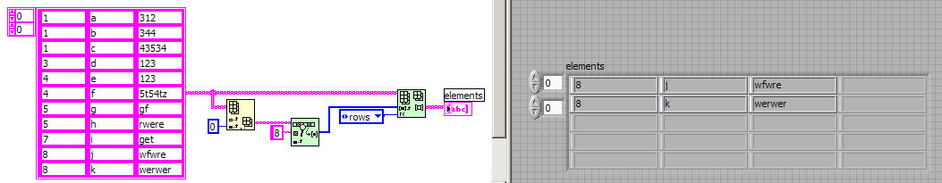

ich habe ein 2D Array und möchte immer die Zeilen bei denen die erste Spalte gleich ist in ein extra 2D Array reinschreiben.
Die Zeilen wo es nur einmal gibt sollen in ein 1D Array.
habt ihr ne idee wie ich die erste Spalte auf gleichheit abfragen (ich möchte nich nach den jeweiligen Namen suchen)!!
Gruß Joe

Ok ich glaub ich habe es rausgefunden! Leider habe ich es jetzt doch mit dem "Namensuchen" machen müssen!
vielleicht habt ihr mir ja noch nen tip wie ich es anderst hinbekomme!
DANKE
Gruß JOe

Ein wenig eleganter mit den OpenG-VIs:

cool vielen dank
kannst du mir noch sagen was des für ein Zeichen ist?? Ich hab des Einführungsbuch noch nich durch!

super danke!
