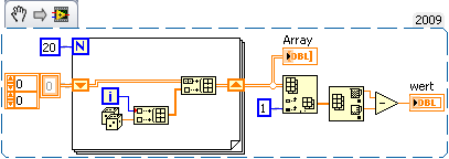

ich möchte in einer for-Schleife ein 2 dimensionales Array füllen lassen, und zwar so, dass bei jedem Schleifenumlauf, ein Ergebnis aus einer Rechnung in eine Spalte und der Schleifenindex in die andere Spalte geschrieben wird. Je Schleifenumlauf soll dabei eine Zeile tiefer geschrieben werden.
Wie ist das möglich?

Danke für die schnelle Antwort. Funktioniert auch so wie ich mir das vorgestellt habe.
Kann ich das auch irgendwie in meine bisherige Schleife integrieren (siehe Anhang)?

RE: 2D-Array in for-Schleife erstellen
Hallo Tm,
Zitat:Kann ich das auch irgendwie in meine bisherige Schleife integrieren (siehe Anhang)?
Ja! Big Grin
Und bevor die nächste Frage kommt:

(02.08.2012 13:03 )Lucki schrieb:  ..wobei der Unterschied zwischen Posting #2 von Jens und Deinem Posting #3 auch im sinnfreinem redundantem Hinzufügen von Code besteht:
02.08.2012, 13:22
Kommt darauf an..., wenn du innerhalb der For-Schleife schon auf das bis dahin erstellte Array zugreifen willst, dann ist das sinnVOLL und durchaus kein Nonsens!
Und genau das wollte Tm! laut eigenem Screenshot.
