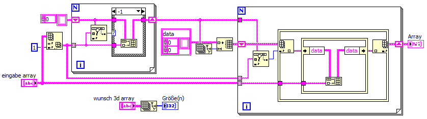

2d array nach kriterium in 3d umwandeln
ich versuche ein Array nach bestimmten Kriterien umzuformen. Zu beginn habe ich ein 2D Array mit 3 Spalten und einer variablen Anzahl an Zeilen. Anhand der zweiten Spalte soll das Array umgeformt werden. Für jeden gleichen Wert der zweiten Spalte soll ein neues Array entstehen, sodass ich ein 3D Array erhalte.
Ich hab mal meine Spielerei angehangen, die fehlerhaften Versuche mal rausgelöscht. Beispieldaten und Wunschausgabe sind auch drin. Ich vermute ihr habt mehr Erfolg Big Grin
Gruß Tobias
10.0 .vi  array umformen.vi (Größe: 18,96 KB / Downloads: 254)

Hallo tobi,
ein Array of Cluster of 2D-Array ist die bessere Wahl hier, da sie unterschiedlich große 2D-Arrays für jeden Klemmentyp erlaubt!
(Anzahl der unterschiedlichen Klemmentypen bestimmen, damit das Array of Cluster vorbereiten, dann je nach Klemmentyp im Array eintragen.)

Danke dir Gerd!
würdest du das ganze als VI posten?
Tobias

Hallo Tobias,
Zitat:würdest du das ganze als VI posten?
Hab's nicht gespeichert.
Außerdem ist der Lerneffekt bei dir wesentlich größer, wenn du das nachprogrammierst. Smile
(Alles wesentliche ist doch sichtbar oder im Text beschrieben…)
