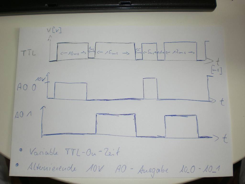

Hallo!
Ich bin ganz neu hier und leider auch (noch) Anfänger in LV, gerade was DAQ angeht.
Ich habe folgendes Problem:
In unserem Windows XP Rechner steckt eine PCI-7613 Karte die am PFI0 Port ein TTL Signal bekommt und an AO0, AO1 eine konstante Spannung von 10V über die Länge eines TTL-High-Signals Spannung ausgeben soll.
Ich will nun erreichen, dass beim
1. TTL-High-Signal der AO0 10V ausgibt und AO1 nichts macht.
1. TTL-Low beide aus sind
2. TTL-Hight AO0 aus, AO1 10V
2. TTL-Low beide aus
3. TTL-High AO0 10V, AO1 aus
usw. also immer im Wechsel.
Kann mir dazu Jemand Tipps geben bzw. ein Beispiel oder gute Ressourcen ausser den Standardbeispielen?
Vielen, vielen Dank im Voraus!!
LG Andi

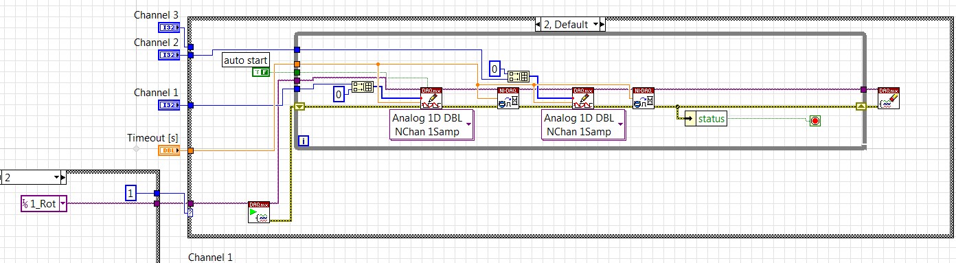

Falls es Jmd interessiert, hier die Lösung:
1. Der "Generation Mode" muss auf "1 Sample HW Timed sein"
2. keine Triggerung nötig
3. External Clock mit TTL Signal verbinden
= geeigneter Task
In LV das ganze über normale Tasks steuern (s. VI)
Ciao Andi
