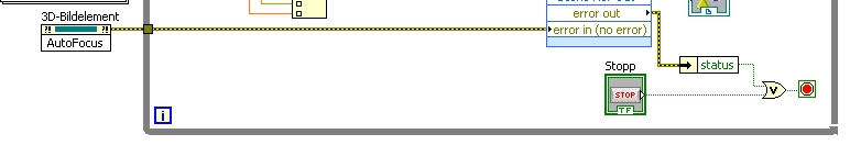

Hallo liebe LabVIEW-Gemeinde,
ich bin sowohl hier im Forum als auch als LV-User ein Neuling. Für ein Schulprojekt soll ein vi erstellt werden, das die Temperaturentwicklung in einer Schweißmaschine während des Gebrauchs in 3D grafisch darstellt.
Heute habe ich damit angefangen, mich erst einmal durch alle möglichen Tutorien, Webcasts und Hilfethemen gelesen, und ich habe mit Hilfe des vi "Sensordarstellung" und des Anzeigeelements "3D Bildelement" auch ein (noch ziemlich rudimentäres) "Grundgerüst" erstellt, mit dem sich schon die Sensorwerte der NI-USB6008 einlesen und darstellen lassen.
Soweit bin ich ganz zufrieden, aber wenn ich das vi starte und die Grafik mit der Maus drehe / bewege, kehrt die Darstellung in die Ausgangsstellung zurück, sobald ich aufhöre die Maus zu bewegen. Ich möchte aber, dass die Grafik immer dort stehen bleibt, wo ich sie zuletzt hingedreht habe. Das ist bestimmt nur eine Kleinigkeit, aber ich komme einfach nicht dahinter wie man das deaktiviert.
Unter "Kamera-Controller" habe ich folgende Einstellungen gemacht: "sphärisch" gewählt und "autom. neu darstellen" aus; unter "Autoprojektion" habe ich "kein" eingestellt. Ansonsten gibt es im Blockdiagramm für "3D Bildelement" noch den Methodenknoten "Autofokus", da die Darstellung sonst immer ausserhalb des Objektes lag.
Ich würde mich über wertvolle Tipps sehr freuen, schon mal vielen Dank für Eure Antworten!

Wenn du mir erklärst, weshalb du immer wieder den Autofokus innerhalb der Whileschleife neu setzt, dann kann ich dir verraten, dass es daran liegt. Smile
Wenn du unbedingt den Autofokus setzen willst (was ich für unnötig halte), dann mach dies vor der While-Schleife und verbinde den Errorausgang vom Eigenschaftsknoten mit dem Eingang zu deinem Express-VI. Den Errorausgang solltest du dann noch so
zur Abbruchbedingung der Schleife hinzufügen um bei deinem Fehler die Ausführung zu beenden.
