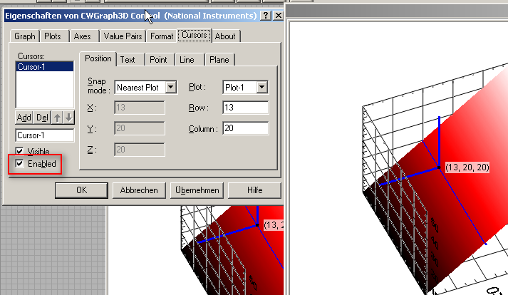

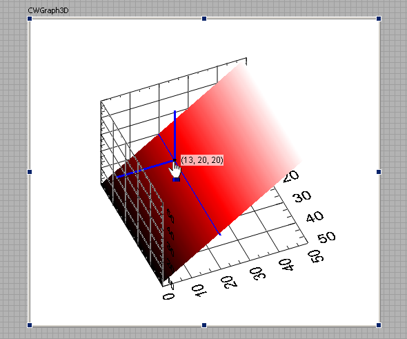

Bei mir geht das:
Natürlich nur, wenn ein Plot angezeigt wird, und wenn dieses Option aktiviert ist:

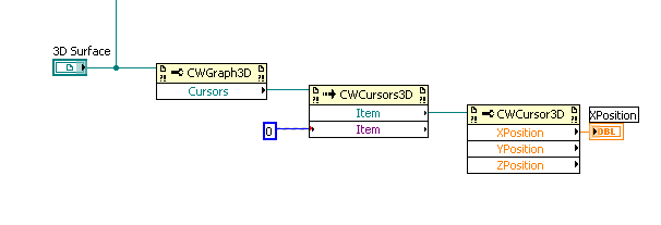

' schrieb:Hallo,
diesen Graphen habe ich auch schon probiert. Und bei diesem Graphen kann man auch den Cursor verschieben. Leider kann ich bei diesem Graphen die Cursorposition nicht programatisch abfragen weshalb dieser Graph nicht in Frage kommt.
Geht doch (Achtung, nicht ganz sauber, das Bsp., einige Refnums sollten wieder geschlossen werden):
' schrieb:Ich habe den 3D Graphen unter Modern->Graph->3DGraph->3D-Oberflächengraph gefunden. Natürlich ist das alles in LabVIEW programmiert aber die Graphen sind AxtivX Bausteine.
Dieser (seit 8.6) neue 3D-Graph ist meines Wissens nach eben KEIN ActiveX-Objekt. Der basiert auf diesem 3D-Picture, und das gibt es auch in den Linux und Mac-Varianten.
