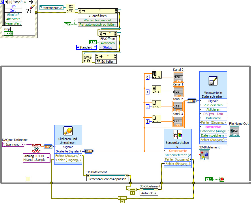

ich möchte den Eigenschaften-Dialog des Express-VI Sensordarstellung aus dem Frontpanel laden, um dem Benutzer zu ermöglichen, vor Beginn der Messung ein dem Gerät entsprechendes 3D-Modell zu laden und die Sensoren zu positionieren. Leider habe ich keine Ahnung, wie das geht. Aber ich bin sicher, dass ihr mir da weiterhelfen könnt. Cool Angehängt habe ich einen Screenshot des entsprechenden VI. Falls weitere Informationen zum Projekt gebraucht werden, siehe auch hier: http://www.LabVIEWforum.de/index.php?showt...amp;#entry90401. Ich hatte vor einiger Zeit schon einmal wegen Problemen bei diesem Express-VI gepostet, allerdings hat das VI sich seit dem ein wenig "weiterentwickelt".

beim herum schnüffeln bin ich auf deine Beiträge gestoßen, die sehr interessant sind und ich habe das mit dem Porsche nach gebaut, aber die Sensoren sind Software mäßig nach gebildet. Bist Du mit deinem Problem hier weitergekommen? Im Endeffekt müsste man das Menü des Sensordarstellung- VI nachbilden und diese dann dem VI zuführen. Naja lass mal was von Dir hören, denn eine Lösung dazu würde mich auch sehr interessieren.
