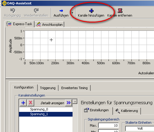

Hallo!
Hab mal wieder ein kleines Problem...
Ich verwende eine NI USB-6009 Karte (LV 8.2) und möchte hiermit 4 Analogsignale (Spannungen) gleichzeitig einlesen.
Ich möchte diese 4 Eingänge gleichzeizig auf deren Werte überprüfen und auswerten.
Beim ausführen des Programms kommt die Fehlermeldung Error-50103...
Ich weiß nicht mehr weiter :-(
Grüße, Michael

Lass mich raten: 4 Express-VI's bzw. 4 DAQ-Assis nebeneinander gesetzt?
Das geht nicht!
Wenn du mehrere Kanäle erfassen willst, musst du das in einem Task machen.
http://digital.ni.com/public.nsf/allkb/04B...6256D180048116D
MfG, Jens
P.S.: Die erste Anlaufstelle bei Fehlermeldungen sollte ni.com sein, einfach Fehlercode (ohne Minus) in des Suchfeld eingeben, meistens kommt was Sinnvolles dabei raus.

Bei mir sind momentan 4 DAQ-Assistenten parallel...
Das hab ich deshalb so gemacht, da ich für meine Auswertung die Zahlenwerten benötige...
Wie bekomme ich das hin wenn ich alle Kanäle in einem DAQ Assistenten zusammenfasse?
09.06.2008, 16:59 (Dieser Beitrag wurde zuletzt bearbeitet: 09.06.2008 17:13 von jg.)
4 analoge Signale einlesen

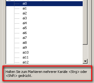

Im (:würgSmile DAQ-Assi (:würgSmile einfach statt 1 Kanal die 4 gewünschten eintragen. Wird doch nicht so schwer sein...

Wie ich 4 KAnäle in einem DAQ einstelle ist klar - nur weiß ich nicht wie ich dann mit auf die einzelnen Zahlenwerte zugreifen kann...
Einen Graph mit 4 Kurven kann ich auch anzeigen - nur auf die Werte kann ich halt nicht zugreifen...

Jetzt bin ich weiter gekommen!!!
Array indizienen ist das Stichwort!!!
Vielen Dank!!
