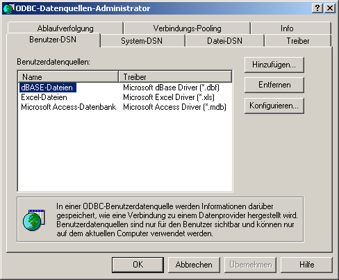

hat jemand ein Bsp-Projekt in dem das ADO-Toolkit mit Anbindung an eine MYSQL-Datenbank realisiert ist für mich.

' schrieb:Hallo,
Gruß Torsten
datt is jaaaanz einfach:
1. lade dir den myODBC-Treiber runter und installiere ihn
2. Erstelle eine DSN (System, oder User):
Start --> Einstellungen --> Systemsteuerung --> Verwaltung --> Datenquellen (ODBC) ... dann öffnet sich dieses Fenster:
--> auf "hinzufügen" klicken
mySQL Treiber auswählen
Server, User, Passwort, etc ... eingeben und auf OK klicken ...
in LabVIEW wird die DB dann eingebunden, in dem du den Namen der System-DSN (User- ...) angibst und MySQL DBS als Datenbank-Typ auswählst

Merci,
datt hab ich jeschafft, doch wie weiter?

' schrieb:Merci,
Torsten
dann hast du deine Verbindung zur mySQL Datenbank mit dem ADO-Toolkit hergestellt. Dann kannst du deine SQL-Statements abschicken und Daten abholen / reinschieben / ändern ...

' schrieb:dann hast du deine Verbindung zur mySQL Datenbank mit dem ADO-Toolkit hergestellt. Dann kannst du deine SQL-Statements abschicken und Daten abholen / reinschieben / ändern ...
Ja u. da liegt mein Problem => ich habe noch keine Ahnung von SQL-Datenbanken u. soll künftig aus einer schreiben/lesen.Sad

ADO-Toolkit / MYSQL
' schrieb:Ja u. da liegt mein Problem => ich habe noch keine Ahnung von SQL-Datenbanken u. soll künftig aus einer schreiben/lesen.Sad
dann musst du wohl SQL lernen ... ohne SQL geht da gaaaaa nix ...
