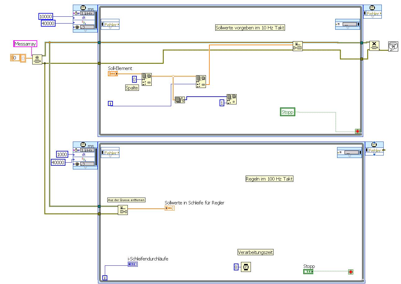

Ich muss bei meiner Arbeit AO-Sollwerte (Drehzahl) aus einem 2D-Array über NI-PXI 6230 ausgeben (im 10 Hz-Takt). Zwischen diesen Sollwertausgaben sollte ich noch über einen PI-Regler die Drehzahl nachregeln.(Drehzahl wird ber einen Frequenztask aufgenommen)
Habe keine Ahnung, wie ich das realisieren kann. Kann mir da jemand helfen?

Ich habe bis jetzt nur was mit Queues einigermassen hingekriegt. Funktioniert aber auch nicht richtig.
Mit timed-loops scheitere ich schon bei der Bedinnung (i+1)/10 = natürliche Zahl?
bin halt LV-Anfänger

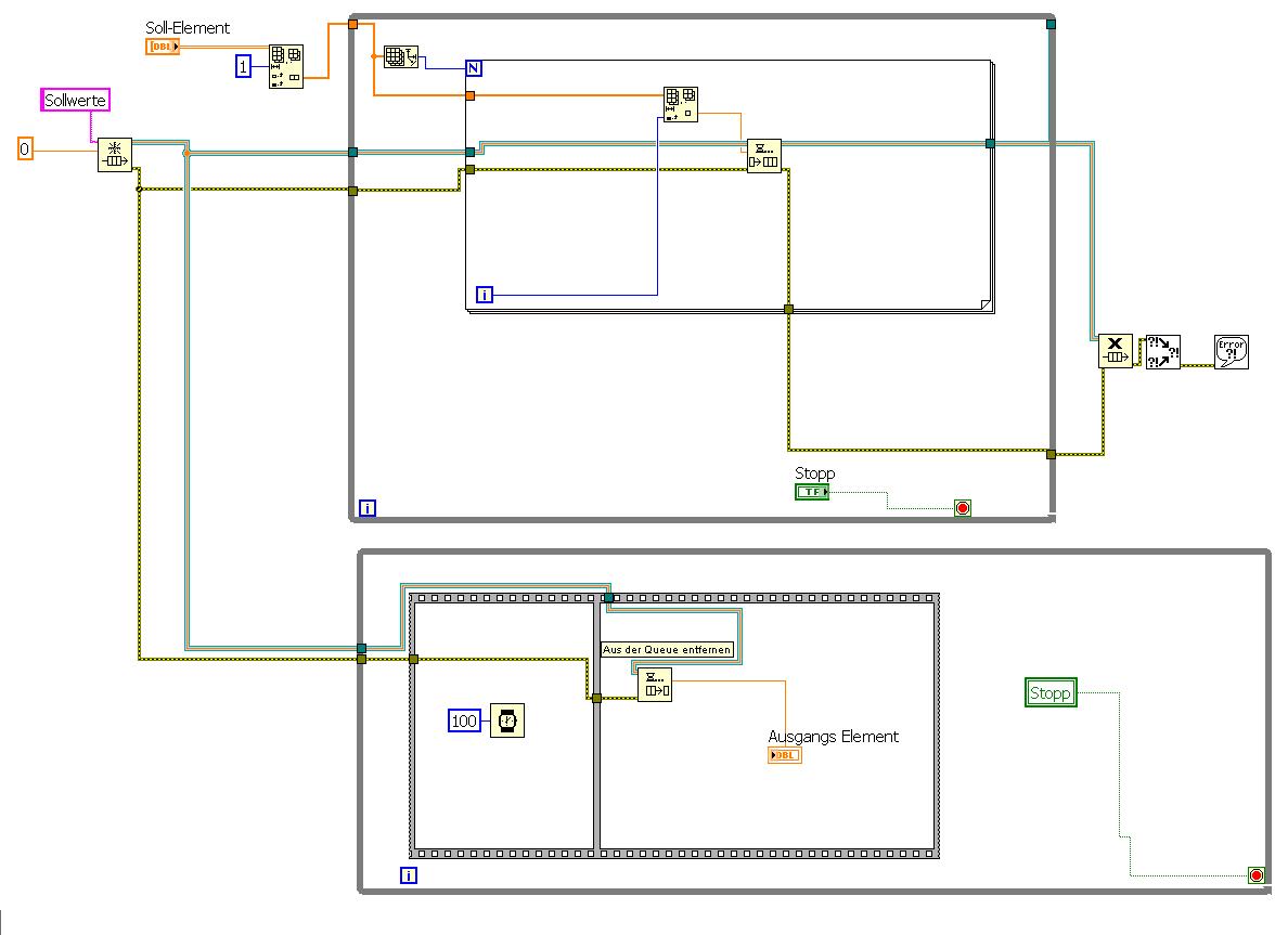

Ich habe es mal mit Markus's Ansatz versucht und zwei paralelle Schleifen gemacht und die Date mit einer Queue übertraen. Funktioniert aber auch nicht, da die Regler-Schleife wegen den nicht anliegenden Queue-Werten zuwartet.
Kann mir da jemand weiterhelfen?

"Wie kann ich denn alle 100ms die neue Solldrehzahl dem Regeler vorgeben, wenn ich die Reglerschleife in einem schnelleren Takt ausführe?
Das ist eigentlich mein Hauptproblem."
Die "Quotient & Remainder" aus der Numeric Palette ist das richtige für dich.
Im Anhang ein Beispiel mit Notifier und normalen While-Schleifen aber es geht ja um das Prinzip.
