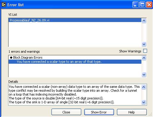

hab das gleiche problem, jedoch bekomm ich immer noch diese fehlermeldung:
kann den analogwert am ausgang nicht mit dem sub-vi-eingang verbinden

kann das sein, dass du einen einzelnen Wert dort reinschreiben willst

jo genau.
und das ganze wird in einer schleife ca. alle 10 min wieder aufgerufen.
weis einfach nicht, was falsch daran ist
