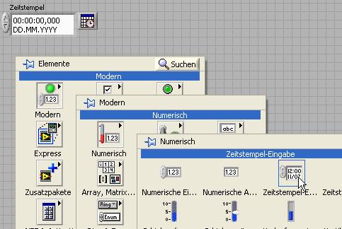

Hallo, ich mache gerade mein Praktikum in einer holländischen Firma, nun soll ich mit LabVIEW ein riesen Programm erstellen. Ich habe aber noch nie mit LabVIEW gearbeitet, ein Teil des Programmes soll sein, das ich so wie oben beschrieben, durch einen Kalender ein Datum aussuchen kann, aber ich muss auch noch die Uhrzeit einstellen können. Das ganze soll dann in einer txt datei gespeichert werden, kann mir vielleicht jmd weiter helfen?

Und wo ist denn das Problem? Nimm dir die oben geposteten VIs und probiere diese zu verstehen. Denk dran: du brauchst .NET auf deinem PC. Das kann man kostenlos runterladen.
So, dann kannst du das aktuelle Datum im .NET-Kalender anzeigen und mit Zeitstempel-Control auswählen. Was musst du denn genau in der TXT abspeichern?

Warum machst du's nicht so wie in Beitrag #3 ?

@Achim, wie kann man das auf dem FP anzeigen? Geht das? Oder geht es nur über dieses Dialog?

Hallo D3nnis.C!
Kleine Anregung!
Andreas
