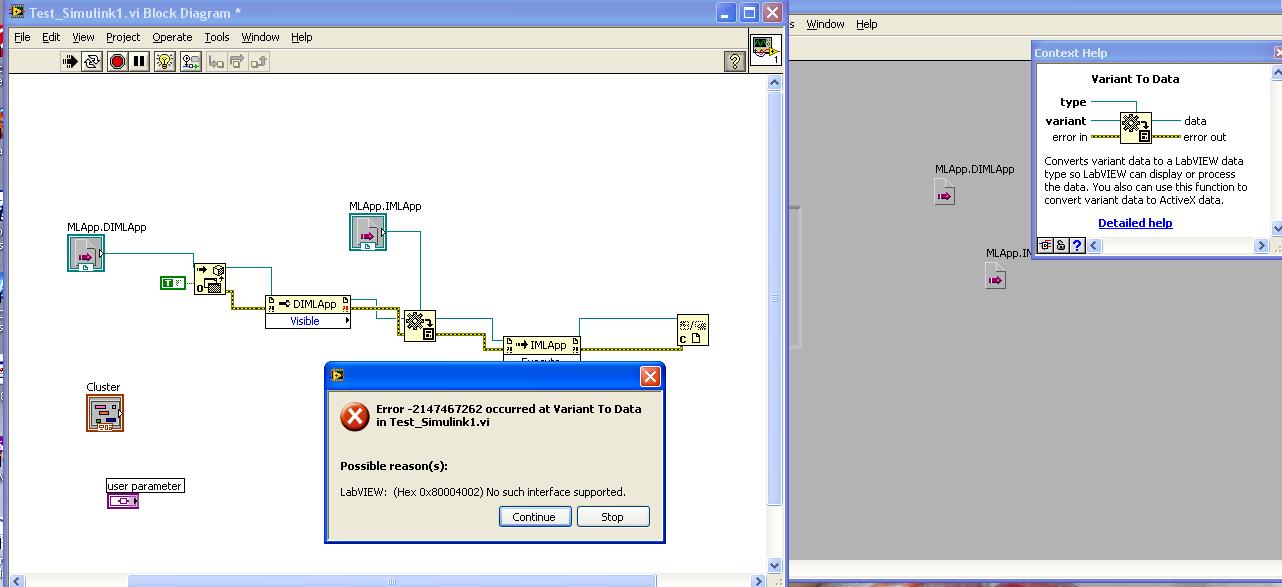

ich möchte eine ACC (Adaptive Cruise Control) Animation in LabView 8.5 programmieren. Da ich kein „Simulation Toolkit Interface“ habe, muss ich über „ActiveX“ das Simulink-Modell aufrufen. Dieses liefert einen Vektor von 14 Elementen, die für die Animation notwendig sind. Mein Problem ist der Aufruf des Simulink -Modells mit LabView. Ich habe mit Callback-Beispiel von NI versucht, aber ohne Erfolg. Ich bekomme immer eine Fehlermeldung, siehe Anhang. Ich verwende MATLAB 7.9.0 (R2009b). Könnte mir jemand hier weiter helfen und mir sagen was ich falsch mache?

Eine ActiveX-Refnum per Variant To Data in eine andere ActiveX-Refnum wandeln,Hmm, das soll funktionieren? Kann ich mit nicht denken...

' schrieb:Eine ActiveX-Refnum per Variant To Data in eine andere ActiveX-Refnum wandeln,Hmm, das soll funktionieren?
Ja, kann funktionieren. Hab ich auch schon gemacht:
