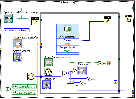

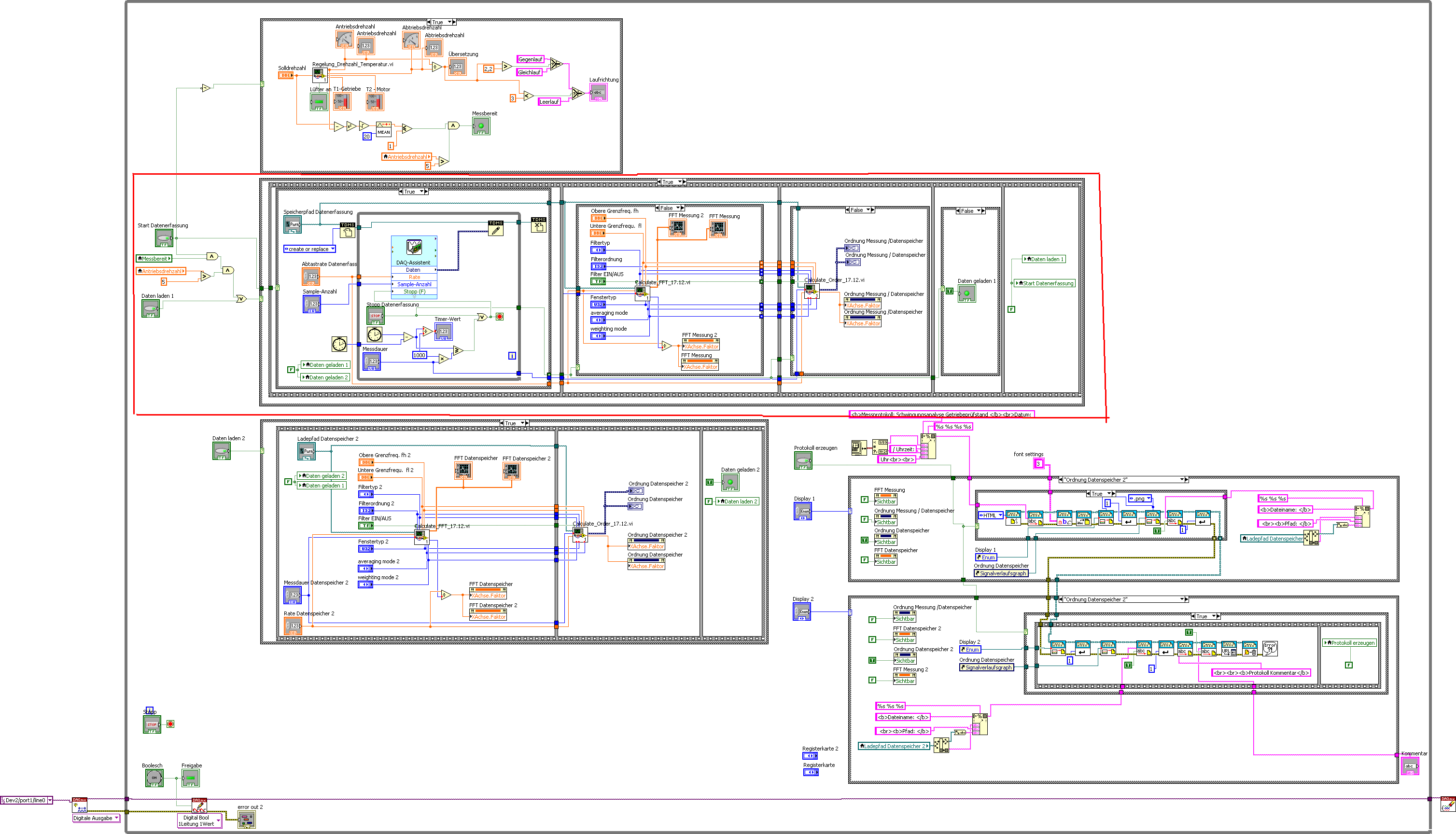

Nochmal zum grundsätzlichen Aufbau unseres Programms (siehe auch Gesamtansicht unten, bzw. roten Kasten).
Die Messsequenz startet mit der Datenerfassung (kontinuierliche Erfassung), die nach Ablauf der eingegebenen Messdauer durch stoppen der Schleife und des "Stopp-Einganges" des DAQmx-Bausteines beendet wird. Anschließend werden die weiteren Sequenzrahmen durchlaufen, in denen die Datenauswertung (FFT, Ordnungsanalyse) stattfindet. Anschließend wird wieder in die Hauptschleife zurückgesprungen, bevor eine neue Messung gestartet werden kann.
Eine Änderung der Abtastrate bzw Sampleanzahl soll nur berücksichtigt werden, wenn sich das Programm in dieser Hauptschleife befindet........dies aber eben ohne das Programm neu starten zu müssen.
Ich habe mal eine ganz grundsätzliche Frage:
Ist es richtig, dass das VI "DAQmx- Task zurücksetzen" auch die Einstellungen zu Abtastrate und Sample- Anzahl zurücksetzt?
Ist diese Annahme richtig, so müsste doch nach Ablauf der Messdauer und stoppen des DAQ-Assistenten (der ja den VI "DAQmx- Task zurücksetzen" enthält) der Task zurückgesetzt und die Eingabe einer neuen Abtastrate und Sampleanzahl möglich werden, die dann beim nächsten Start des DAQ-Assistenten (bzw. der Messequenz im roten Kasten) automatisch, also ohne Programmneustart berücksichtigt wird.
Danke und Gruß!

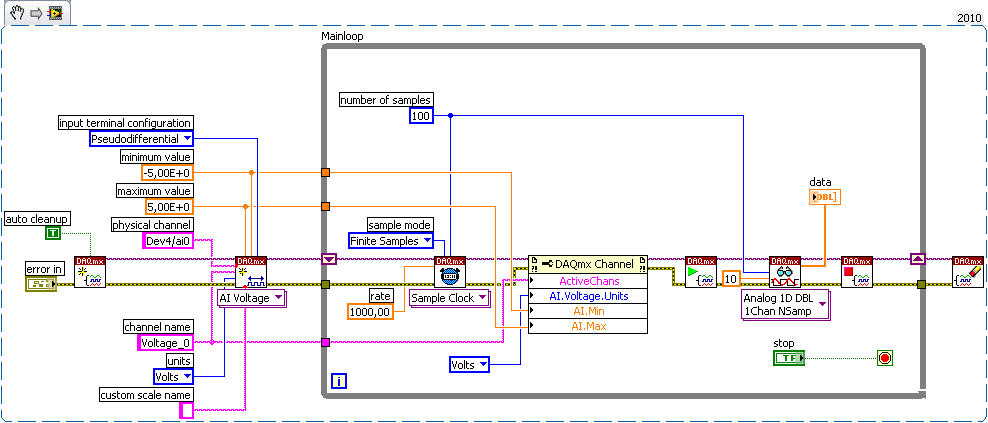

ich habe mal ein VI angehangen. Prinzipell ist es möglich Scanrate,Samples, Inputrange etc. während der Laufzeit zu ändern. Man muss sich nur eine Task vor der Mainloop generieren und diese dann in den Werten zu manipulieren. Wenn manipuliert wurde z. B. Scanrate geändert wird die Task zur Laufzeit gestartet, Daten abgeholt und danach wieder gestoppt und das ganze wieder von vorne. Nach der Mainloop wird die Task dann gekillt/aufgeräumt.
10.0 .vi  Daten_Erfassung_variable_samplerate.vi (Größe: 17 KB / Downloads: 258)
