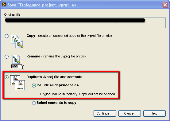

(09.08.2011 07:24 )Ninja2602 schrieb:  Ich weiss leider nicht wo das jeweils aktuelle Programm abgelegt wurde (Sicherheitskopie). Das bedeutet ich möchte mir zunächst eine Sicherheitskopie erstellen (wie?) um mich danach mit dem aktuellen Programm zu beschäftigen ohne die Gefahr das ich dieses "zerschieße" und keine Sicherheitskopie mehr habe.
Ich gehe mal davon aus, dass dein aktuelles Programm in einem Projekt beheimatet ist. Da kannst du ganze einfach eine Kopie des ganzen Projekts erstellen. Und zwar im Project Explorer unter File»Save As kann eine komplette Kopie des Projektes erstellt werden:
Jedoch würde ich, je nachdem, wie komplex das Projekt ist, die Kopie vorher testen, ob auch alle Datein kopiert wurden und das Programm noch funktioniert.

Ich habe versucht mir eine Kopie meines gesamten Projektes zu erstellen.
Als Pfad zum speichern habe ich einen in "Eigene Dateien" angegeben, aber wenn ich die Kopie suche, finde ich sie nirgends!
Haben Sie einen Tipp woran das liegen kann?

(10.08.2011 08:26 )Ninja2602 schrieb:  Als Pfad zum speichern habe ich einen in "Eigene Dateien" angegeben, aber wenn ich die Kopie suche, finde ich sie nirgends!
Generell sind wir hier eigentlich per Du Smile
Also normalerweisße wird die Kopie auch genau an den Ort gespeichert, der im Dialog ausgewählt ist.
Erstell doch einfach mal einen neuen Ordner auf dem Desktop und speichere dorthin.

so habe das ganze gerade nocheinmal probiert. Interessanter weise hat er jetzt etwas gespeichert was ich auch wiederfinde.
Allerdings kommen immer mehrere Abgfragen, z.B.
"This operation will save 1 file(s) over existing files. Do you want ..."
Wenn ich an dieser Stelle sage "Continue" kommen danach noch Popups mit
"Cannot save library "xy.lvlib":xy_DBx.lvlib. Another library in memory is already loaded
from that path."
Was bedeutet das und was muss ich da dann am besten machen?

(10.08.2011 12:32 )Ninja2602 schrieb:  Was bedeutet das und was muss ich da dann am besten machen?
Versuch mal eine Speicherung ohne diese Libarys (Sind das NI Libarys oder von Drittherstellern). Nochmal sei erwähnt, dass dieses Speicherverfahren eine komplette Kopie deines Projektes erzeugen sollte (Funktioniert z.B. auch mit Dateien, die im Netzwerk liegen, diese werden dann auch an den eingegeben Pfad mitkopiert)
