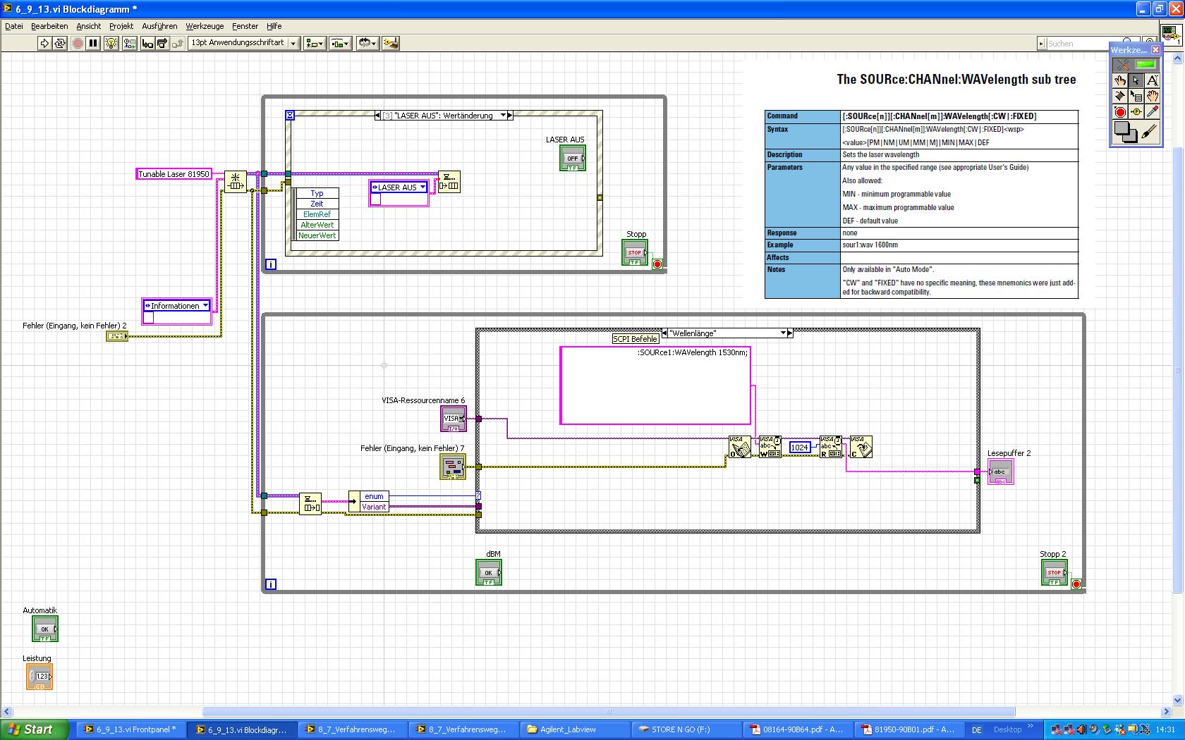

mit den SCPI Befehlen hab ich schon ganz gut kapiert. Ich habe einen Zustandsautomaten programmiert, der verschiedene Zustande ablaufen lässt in Abhängigkeit welche Tasten man betätigt und der Tunable Laser lässt sich ohne Probleme damit steuern.
Zum Beipsiel wenn ich auf die entsprechende Taste drücke ändert der Laser seine Wellenlänge auf 1530nm (siehe Anhang)
jetzt möchte ich in Labview mit einem numerischen Bedienelement die Wellenlänge beliebig steuern können. Ich verstehe aber nicht wie man das mit den SCPI Befehlen implementiert, da man hier ja nur feste Werte eingeben kann. oder kann man irgendwie auch mit Schleifen bzw. anderen Code so ne Art Ablaufsteuerung in diesem VISA einprogramieren? Als Ergebnis möchte ich das der Laser von seiner minimalen Wellenlänge zu seiner maximalen fährt in beliebig einstellbarer Schrittweite.
Wie muss ich da vorgehen?
Ich habe mal mein bis jetzt programmiertes Vi hinzugefügt.
Danke für eure Hilfe

Zitat:ich verstehe aber nicht wie man das mit den SCPI Befehlen implementiert, da man hier ja nur feste Werte eingeben kann
Wer sagt das? Wo steht das?
Die Beschreibung in deinem Bild sagt doch eindeutig, dass für die Wavelength (nahezu) beliebige Werte angegeben werden können!
Kennst du die Funktion FormatIntoString schon? Big Grin
Zu deinem VI:
- Bei der Queue-Definition verwendest du einen Cluster aus Enum und Variant (was durchaus gut ist). Leider ist der Enum nicht typdefniert, was zu vielen roten CoercionDots in der Eventstruktur führt. Außerdem hast du hier teilweise ungleiche Enums in Verwendung! Also: Enum typdefinieren und mit der Typdefinition arbeiten!

Hallo GerdW,
Nee kenne ich noch nicht... werde mich jetzt darüber schlau machen. Danke für den Tipp
Interessant dass du das Anspricht. Ich hatte große Probleme mit den Enum. Wusste aber nicht so recht wie ich das ändern kann, besonders wenn man noch ein Objekt im Enum später hinzufügt. Darüber werde ich mich auch schlau machen.
