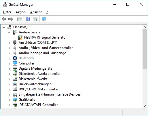

Kann mir evtl. jemand sagen woher ich einen Treiber für einen Agilent/Keysight N9310A SignalGenerator bekomme oder wie ich den installieren kann damit ich via LabView darauf zugreifen kann?
Der Generator wird schon im Windows Gerätemanager nicht installiert (siehe Bild) darum wird er auch in MAX nicht angezeigt aber wie soll ich diesen denn installieren ohne die passenden Dateien?

Das ist ja der VISA Treiber, das ist nichts anderes als ein paar VI's keine dll und auch kein inf also da wird nichts im Windows Gerätemanager oder in MAX installiert und die vi's kann ich ja nur einsetzen wenn das Teil in MAX gefunden wird (Wenn kein Teriber in Windows dann auch keine Erkennung in MAX). Und wie ich schon geschrieben habe ist bei Keysight auch nichts zu finden außer die IO Library Suite und die bringt da auch nichts. Die einfachen Sachen habe ich schon durch darum habe ich hier geschrieben.

Danke, habe ich aber auch schon versucht, hat nichts gebracht.
Vermutlich liegt es an Windows 10 64Bit, wird wohl keinen Treiber dafür geben. (MIST)

Ich habe heute das Gerät an einem Windows 7 64Bit PC angeschlossen und es wir problemlos installiert und lässt sich jetzt auch mit Labview ansteuern.
Habe auch noch herausgefunden das der Treiber unter „C:\Program Files\IVI Foundation\VISA\IVI USB Staging\b841aa80\Windows” liegt.
Werde noch nachsehen ob dieses Verzeichnis auf dem Win 10 Rechner existiert, wenn ja könnte es noch ein Problem mit der Treibersignatur sein, diese hatte ich allerdings am Win 10 Rechner schon deaktiviert. Aber das ist ja auch so eine Sache bei dem etwas übereifrigen Windows, wenn ein Treiber mal falsch erkannt wurde wird er zum Teil nicht einfach so korrigiert und nachinstalliert, da nuss man dann Hand anlegen.

Der Treiber lag unter dem o.g. Verzeichnis, einfach im Windows Gerätemanager auf "Treiber aktualisieren > Auf dem Computer nach Treibersoftware suchen" und dann unter "Durchsuchen" das Verzeichnis angeben und der Treiber wird installiert.
