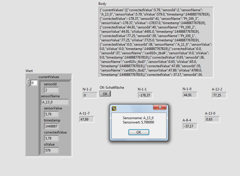

ich bin gerade dabei für unser Projekt in der Uni ein Fließbild zu entwickeln. Die Daten die ich über das HTTP-Get bekomme sollen sekündlich geholt werden und in den jeweiligen Kästchen (N-1-2, N-1-1, A-11-7 etc.) angezeigt werden.
Dies funktioniert auch soweit wenn ich alles in eine zeitliche Schleife tue (Daten holen und die for-Schleife).
Neben den Sensorfeldern sollen auch noch entsprechende Buttons hinzugefügt werden die wiederum erst mal nur grob ein Dialogfeld aufrufen sollen. Dies funktioniert auch soweit, aber die Daten werden beim Starten der VI nur einmal geholt und erst wieder aktualisiert nach dem ich das Dialogfeld wieder geschlossen habe. Sobald ich also die Ereignisstruktur mit in die Zeitschleife tue, aktualisieren sich die Werte nicht mehr.

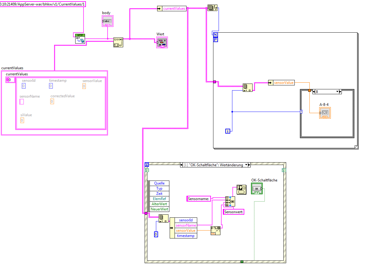

Ich hab schon versucht die Ereignisstruktur in eine andere Schleife auszulagern, aber das funktioniert leider auch nicht. Habe ich vielleicht irgendwo einen Denkfehler oder kann man das alles eventuell auch einfacher lösen?

Hallo klaholza,
die Grundlagen mit dem Ctrl-U und der Autoindizierung hast du noch nicht verinnerlicht, oder? Big Grin
Zitat:Dies funktioniert auch soweit, aber die Daten werden beim Starten der VI nur einmal geholt und erst wieder aktualisiert nach dem ich das Dialogfeld wieder geschlossen habe. Sobald ich also die Ereignisstruktur mit in die Zeitschleife tue, aktualisieren sich die Werte nicht mehr.
Korrekt beobachtet. Ist alles im THINK DATAFLOW! begründet!
DATAFLOW: eine Funktion wird abgearbeitet, wenn alle Daten bereitstehen.
In deinem Fall: die nächste Schleifeniteration deiner While-Loop wird ausgeführt, wenn alle enthaltenen Funktionen (und damit auch dier Dialog) abgearbeitet sind!
Zitat:Ich hab schon versucht die Ereignisstruktur in eine andere Schleife auszulagern, aber das funktioniert leider auch nicht.
Dann hast du etwas falsch gemacht!
Zitat:Habe ich vielleicht irgendwo einen Denkfehler
Wahrscheinlich. Mangels VI lässt sich das schlecht beurteilen!
Zitat:kann man das alles eventuell auch einfacher lösen?
Dein Vi sieht nicht so kompliziert aus - und noch einfacher, wenn es aufgeräumt wäre und du die Autoindizierung nutzen würdest…

Ich habs hinbekommen, alle Werte aktualisieren sich trotz Button. Mir fehlte einfach nur ein Wert beim Timeout Blush.Trotzdem danke für die Antwort!
