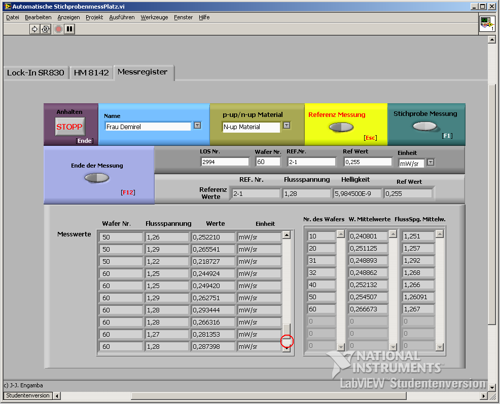

Hallo an alle,
Ich möchte gerne wissen wie ich mein Frontpanel nach jeder Messung aktualisieren kann. Ich mache Messungen die in einem Array angezeigt werden sollen. Es ist gewünsche, dass nur 10 gemessenen Werte angezeigt werden. Jeder weitere Wert wird mit Hilfe einem "Vertical Schrollbar" angezeigt, dieses "Vertical Schrollbar" geht nur wenn ich es nach unten oder nach oben anklicke damit die aktuelle Werte angezeigt werden. Mein problem ist das "Vertical Schrollbar" immer von allein nach unten geht so bald neue Werte vorhanden Sind. Wie kann ich es lösen ?

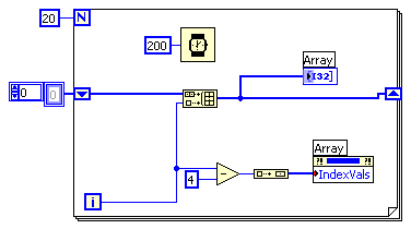

deine Frage ist leider etwas unverständlich. Mit Screenshot oder VI wäre es wohl besser gewesen.
Meinst du etwas in der folgenden Art?

Hallo Jens,
Danke für den vorschlag. Ich meinte mit der Aktualisierung des Frontpanel, dass der Letzten gemessen Datensatz immer zu sehen wird, sodass man den "Vertical Scrollbar" nicht mehr mit der Maus nach unten geschoben wird, siehe Bild. Wie kann ich mein Array so eintellen, dass der "Vertical Scrollbar" von alleine nach unten geschoben wird wenn ein neue Datensatz in den Array eingeschrieben wurde?

27.06.2007, 12:12 (Dieser Beitrag wurde zuletzt bearbeitet: 27.06.2007 12:15 von eg.)
Das kannst du mit Scroll Position machen. Sobald du eine neue Zeile in einfügst, einfach eine grosse Zahl an das Property Scroll Position übergeben.

Aha, war zwar nicht deine erste Frage, aber was du jetzt fragst: GENAU DAS macht mein Bsp.
MfG, Jens
ich Mit String geht primas, aber mit Array geht nicht , ich finde sogar nicht in den Eigentschaften-Knoten keine Eigentschaft, dass das " Vertical Scrollbar" kontrolieren kann.
27.06.2007, 14:51
' schrieb:Hi,
ich hab das Gefühl, ich red/schreib gegen eine WandAngry. Schau dir mein Bsp-VI an!!!!
Die Property-Node "IndexVals" legt bei Arrays fest, welches Element links oben angezeigt wird. Daraus ergibt sich dann automatisch, welches Element rechts unten dargestellt wird, da sich ja wohl die Anzeige-Größe deines Arrays nicht ändert.
Zum letzten Mal "mit freundlichen Grüßen",
Jens
