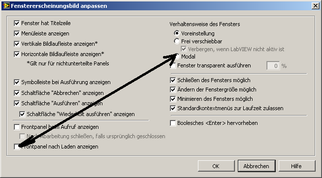

Wie oder was muss ich einstellen, damit ich, wenn ich ein Subpanel aufrufe nicht mit "Alt+Tab" das Bild wechseln kann?

beschreibe Dein Wunsch etwas genauer und lade alles was Du zur Klärung beitragen kannst hoch. Denn wieso kann man ein Subpanel-Bild über Alt+Tab wechseln?
Meinst Du die Möglichkeit des Taskwechsel? Sollte aber im Normalfall nur zwischen Applikationen oder innerhalb der Entwicklungsumgebung möglich sein.

' schrieb:Wie oder was muss ich einstellen, damit ich, wenn ich ein Subpanel aufrufe nicht mit "Alt+Tab" das Bild wechseln kann?
Entweder das Haupt-VI während des Ablaufes des SubVIs schließen. Oder das SubVI modal (siehe Einstellungen VI) ausführen.
' schrieb:Denn wieso kann man ein Subpanel-Bild über Alt+Tab wechseln?
Wenn mehrere VIs - also SubVIs - geöffnet sind (Frontpanel beim Starten anzeigen ...), kann man zwischen diesen mit ALT-TAB umschalten. Das geht auch in der EXE.

Deshalb ja auch meine gemeine Nachfrage:Wink (Denn wenn Standard dann kein Fenster, wenn Fenster dann gleicher Parametierungsdialog. Sinngemäß gleiches gilt für die programmatische Möglichkeit)

Vielen Dank für die Antworten.
Das mit dem Modal war genau das, was ich gesucht habe. Danke
