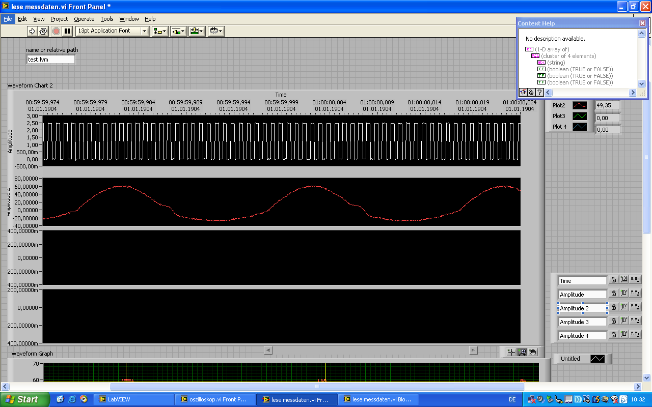

Mir ist grade bei der Umstellung von Waveform Chart zu Waveform Graph noch ein Problem aufgekommen.
Ist es möglich die Einstellung vom Chart wie im Screenshot zu sehen im Graph zu übernehmen/ einzustellen?
Also, dass man für jeden Kanal eine eigene Ordinate bekommt?
LG
testDummy

"Plots stapeln" bietet dir nur der Chart an. Diese Option gibt es beim Graph nicht...
Zitat:dass man für jeden Kanal eine eigene Ordinate bekommt?
Du kannst aber mehrere Y-Achsen erstellen (Rechtsklick auf Y-Achse: Achse kopieren) und die einzelnen Plots verschiedenen Y-Achsen zuordnen (Linksklick auf Plot in Legende, Y-Achse-> auswählen)!

(15.03.2011 15:44 )testDummy schrieb:  schade, dass es nicht in einem Graph funktioniert. Gibt es denn sonst eine Möglichkeit, außer einfach nur mehrere Ordinaten nebeneinander anzeigen zu lassen? Ich finde es sehr unübersichtlich, wenn man aufeinmal 5 Achsen hat und man nicht auf den ersten Blick weiß welche Ordinate zu welcher Funktion gehört.
Alternativ - mit etwas Mehraufwand verbunden - für jeden Plot einen eigenen Graph erstellen und die Graphen so anpassen, damit es aussieht wie beim Chart. Also nur eine X-Achse einblenden, usw.
