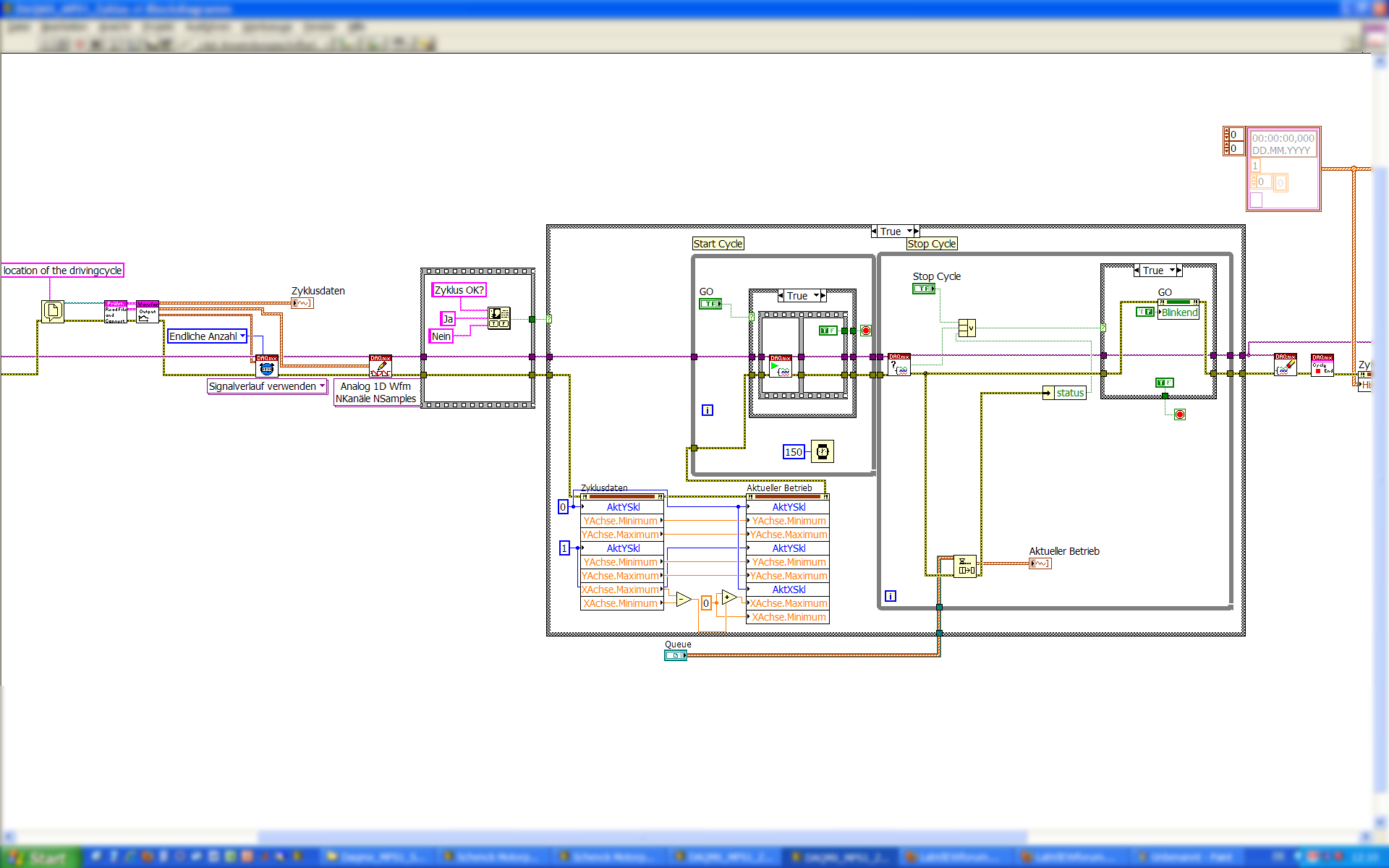

ich gebe 2 analoge Spannungen als Waveform aus. (siehe Anhang)
Nun möchte ich aber diese Ausgabe der waveform pausieren können, dass heisst wenn man einen pausebutton drückt, soll die ausgabe den aktuelle spannungswert halten und beim erneuten betätigen des schalters an der gleichen stelle fortfahren.
wie funktioniert das mit den Daqmx elementen? oder geht das anders auch?!?!

ich habe jetzt versucht in den Eigenschaftsknoten der Daqmx Elemente was brauchbares zu finden. Es scheint jedoch, dass es nix gibt.
Hat von euch jemand noch eine Idee?
Kann man das Ganze vielleich irgendwie anders programmieren? Vielleicht so, dass wenn man den Pause-Button drückt, der Daqmx-Puffer ausgelesen wird und die restlichen, noch nicht ausgegebenen Elemente zwischengespeichert und der task mit diesem Elementen neu gestartet wird. Also mit den Stopp und Start-Funktionen der Daqmx-Palette?!?
Vielen Dank

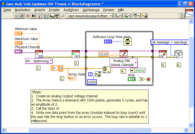

also über 500Hz nicht. Wie ich so mitkriege tendiert ihr beide zu einer Software getimeten Lösung. Soll ich dann meinen fall so ähnlich aufbauen, wie das NI-Beispiel: gen mult volt updates-sw timed?
Oder könntet Ihr mir etwas konkreter weiterhelfen?
Vielen Dank.
11.03.2010, 19:48
Beiträge: 3.708
Analogausgabe von wfm pausieren?!
' schrieb:Soll ich dann meinen fall so ähnlich aufbauen, wie das NI-Beispiel:
Im Prinzip ja.
Für die Methode der Rastervorgabe gibt es mehrere Möglichkeiten: TimedLoop oder Wait. Es gibt auch einen DAQmx-Knoten. Siehe Bild. Man kann beim Erstellen der Task eine Samplerate angeben. Dieser Knoten wartet dann solange, bis eine Rasterzeit beendet ist.
