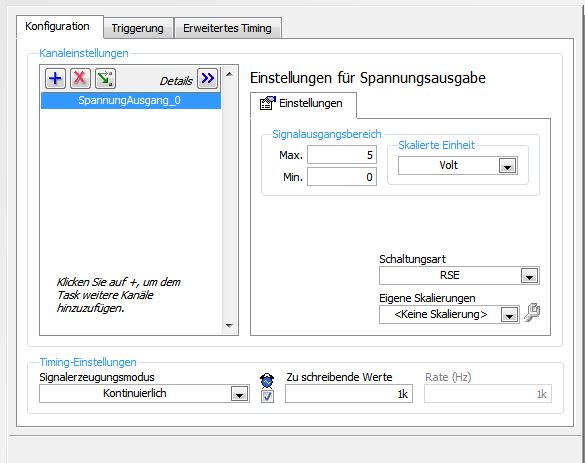

Moin moin,
ich versuche gerade, ein NI9264-Modul zur Ausgabe von einer Spannung zu bewegen.
Der Kanal ist soweit definiert, allerdings bekomme ich nun folgende Fehlermeldung:
Fehler -200294 bei DAQmx Start Task.vi:7
Es wurden nicht genügend Werte geschrieben, um die anfängliche Bedingung für die Datentransferanfrage zu erfüllen.
Um eine Generierung erfolgreich zu starten, sollten Sie die Anzahl der anfänglich in den Puffer geschriebenen Werte erhöhen. Alternativ dazu können Sie die Anzahl der für den Start erforderlichen Samples verringern, indem Sie die Bedingung für die Datentransferanfrage ändern.
Sample-Wert für Datenende: 0
Mindestwert: 0
Wie und wo kann ich die Werte im Puffer erhöhen? Und hab ich noch was übersehen?
Habe mal die Einstellungen vom DAQ-Assistenten angehängt (auch wenn es hier nicht so gerne gesehen wird, daß dieser Assistent verwendet wird - ich gelobe Besserung! Wink )
Schon mal vielen Dank für die Hilfe!
Grüße, Löffje

Hallo Löffje,
Glas1 Gibst du auch 1k Werte aus, wie es im Assi definiert wurde?

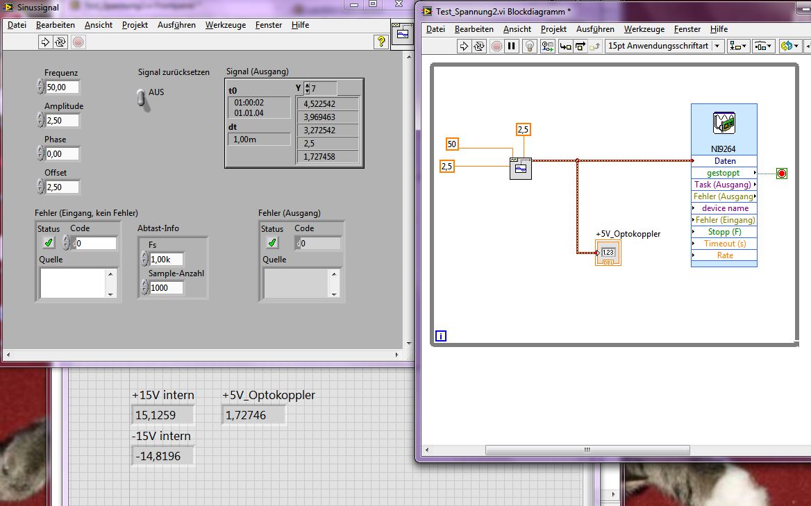

RE: Analoge Ausgabe: Werte im Puffer erhöhen?
Hi GerdW,
danke für den Hinweis, hatte zu Testzwecken die 1k auf 10k gesetzt und verpeilt, den Wert wieder zu ändern.
Nun läuft soweit alles, allerdings stehe ich jetzt vor einem anderen Problem: Die Spannung wird korrekt erzeugt, läßt sich ja im Signalgenerator anhand der Werte nachvollziehen. Ausgegeben wird allerdings immer nur der Wert 1,72764. Warum?? Die Werte werden doch kontinuierlich erzeugt..?
Im Screenshot müßte alles zu sehen sein.
11.04.2013, 08:16 (Dieser Beitrag wurde zuletzt bearbeitet: 11.04.2013 08:17 von GerdW.)
Hallo Löffje,
siehst du die roten Punkte im BD? Die haben eine Bedeutung (rot bedeutet üblicherweise "Gefahr") und auch einen Namen: "CoercionDot".
Macht es dich nicht auch stutzig, wenn du eine Waveform mit mehreren Samples erzeugst und dir die dann mit einer skalaren Zahlenanzeige "Optokoppler" anzeigen lässt? Was macht wohl der DAQ-Assi aus deiner Waveform?
Es gibt Gründe, warum ExpressVIs nicht so beliebt sind... Wink
Danke für den Hinweis, die Bedeutung der roten Punkte (sofern sie mir denn aufgefallen wären...) kannte ich noch nicht, blutiger Anfänger halt!
Du hast natürlich recht. Hab's geändert und jetzt läuft es!Thanx
11.04.2013, 08:25
Hallo Löffje,
Zitat:sofern sie mir denn aufgefallen wären
Man kann in den LabVIEW-Optionen die Farbe der CoercionDots ändern, falls einem das Rot nicht auffällig genug ist...
