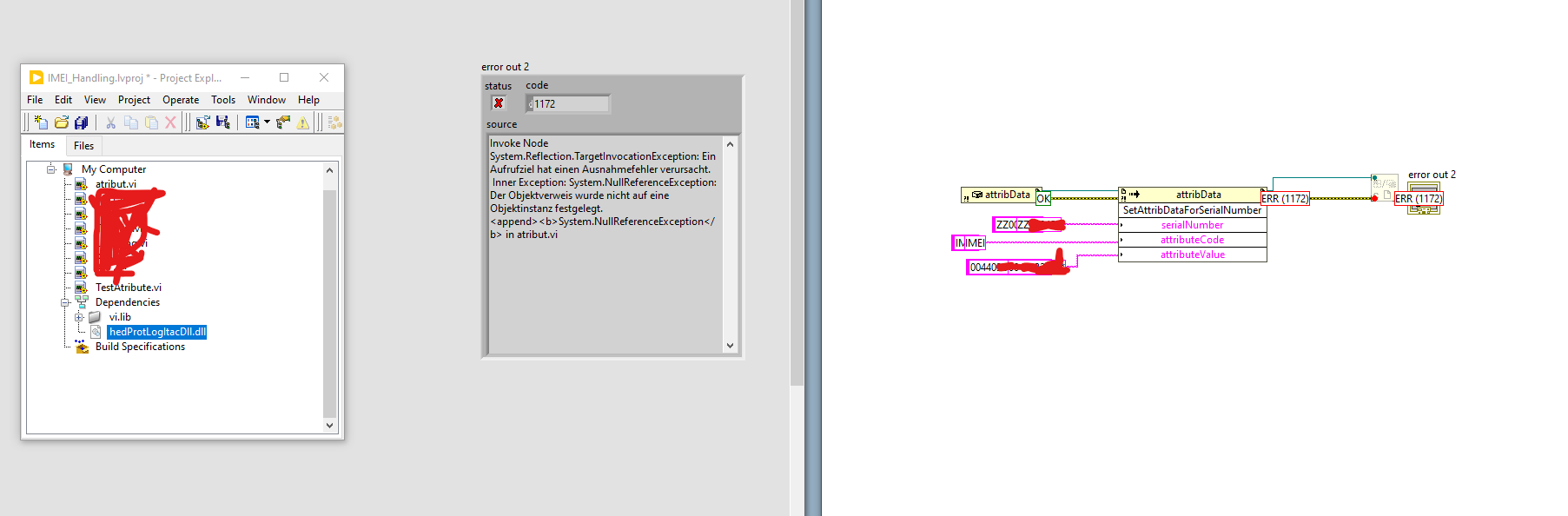

ich habe aktuell ein Problem mit einer eingebundenen DLL in LabVIEW.
Ich versuche, über eine Methode dieser DLL einer Seriennummer einen Wert als Attribut hinzuzufügen. Leider erhalte ich dabei folgende Fehlermeldung über den Invoke Node:
System.Reflection.TargetInvocationException: Ein Aufrufziel hat einen Ausnahmefehler verursacht.
Inner Exception: System.NullReferenceException: Der Objektverweis wurde nicht auf eine Objektinstanz festgelegt.
(Fehler tritt in atribut.vi auf)

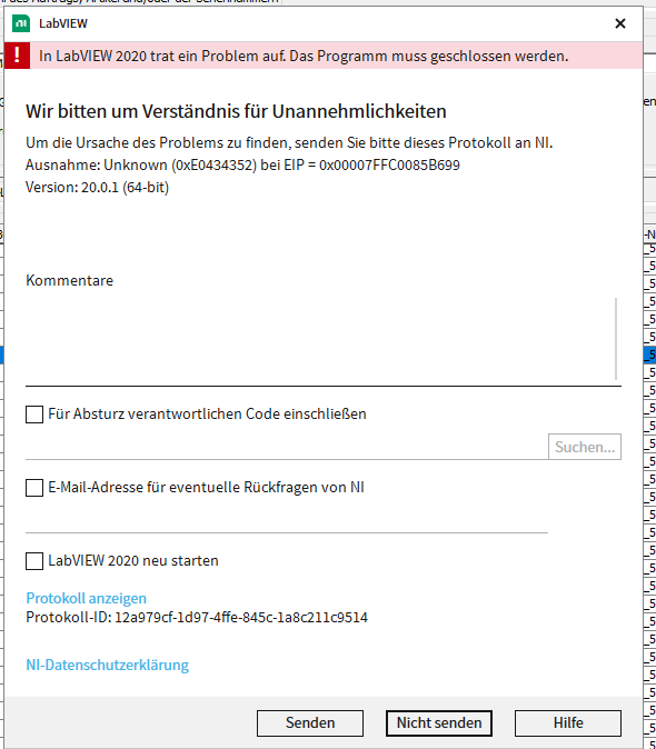

Bei einer anderen Methode aus derselben DLL stürzt LabVIEW sogar direkt nach dem Ausführen ab.
Hat jemand von euch damit schon Erfahrung oder eine Idee, woran das liegen könnte?

Hallo Mechatroniker,
Zitat:Inner Exception: System.NullReferenceException: Der Objektverweis wurde nicht auf eine Objektinstanz festgelegt.
Ist diese Seriennummer innerhalb der DLL (dotNET?) überhaupt schon bekannt?
Für mich klingt das, als wenn du Attribute zu einem nicht vorhandenen Objekt setzen willst…
Du solltest deine DLL kennen bzw. deren Anleitung durchgelesen haben! Big Grin
