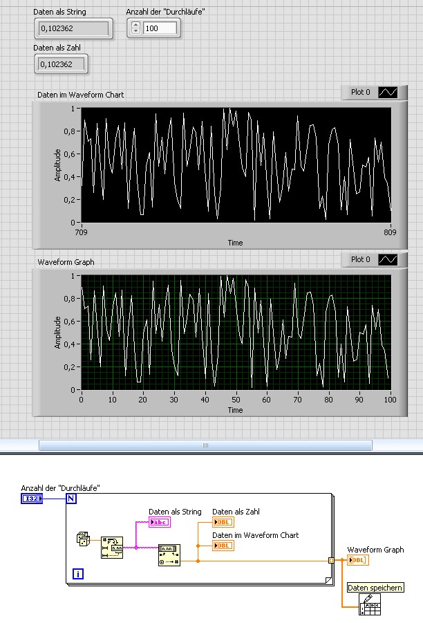

19.08.2012, 08:43
RE: Anbindung eine serielle Übertragung
Hab' Dir hier mal ein Bsp. mit "simulierten Daten gemacht, die ich von einer Zufallszahl zuerst in einen String (so wie Du es hast) und dann wieder zurück gewandelt habe. Danach werden die Daten gespeichert.
11.0 .vi  Daten anzeigen und speichern.vi (Größe: 18,2 KB / Downloads: 349)

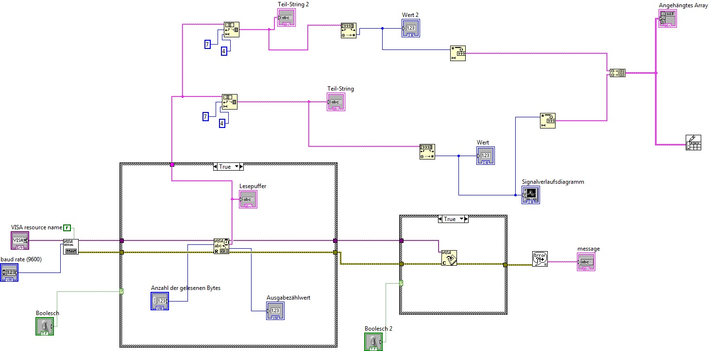

Hallo Markus,
Ich habe dieses Programm entwickelt (Daten Übertragen ( es handelt sich um mehrere Byts bzw Integer werte) auslesen und die werte im einem Diagramm visualisieren und Speichern)
schau mal das Programm bitte an, ob es richtig ist?? wenn nicht, kannst du bitte auch auf diesem Programm (Anhänger Datei) was ändern oder Korrigieren, da ich morgen abgeben muss Sad Sad bitte bitte
danke Markus
10.0 .vi  Einlesen_4.vi (Größe: 22,66 KB / Downloads: 316)
19.08.2012, 15:53 (Dieser Beitrag wurde zuletzt bearbeitet: 19.08.2012 15:54 von GerdW.)
Beiträge: 17.531
Hallo Markus,
- leider hast du bisher kein Beispiel eines empfangenen Strings geliefert, sodass man nicht überprüfen kann, ob deine Konvertierung richtig verläuft...
- warum wertest du zweimal den gleichen Teilstring aus?
- warum wandelst du den Teilstring in eine Zahl um, um ihn gleich darauf wieder in einen String zurückzukonvertieren?
- warum öffnest du den seriellen Port, schließt ihn aber nur bei boolsch2=TRUE?
- warum benutzt du nicht mal den Aufräum-Knopf?
Zitat:da ich morgen abgeben muss
Schlechtes Zeitmanagement? Und jetzt hier betteln?

19.08.2012, 19:10
boujad Offline
Beiträge: 38
Registriert seit: Aug 2012
Studenten version
ich habe nicht viel Ahnung im Labview ( Ich bin Anfänger), deswegen habe ich Schwierigkeit nun gefunden. ich weis nicht was ich in diesem Thema weiter machen soll.
warum wertest du zweimal den gleichen Teilstring aus?( Ich kann auch nun einen machen)
warum wandelst du den Teilstring in eine Zahl um, um ihn gleich darauf wieder in einen String zurückzukonvertieren?(damit ich die Zahlen in einem Diagramm Visualisieren)
leider hast du bisher kein Beispiel eines empfangenen Strings geliefert, sodass man nicht überprüfen kann, ob deine Konvertierung richtig verläuft... ( wie kann ich das machen)
was soll ich im Programm ändern??
wenn jemand schon ein Beispiel so was hat?? kann mir dabei bitte helfen
