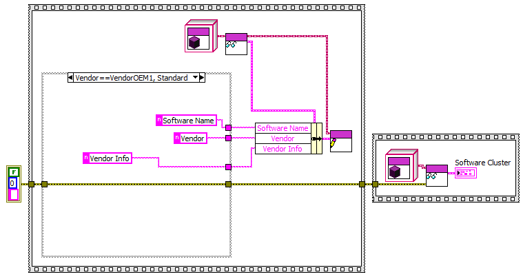

ich bin gerade dabei mich mit der Klassen Erstellung für eine Software zu beschäftigen.
Die Software wird auch für OEM Kunden vertrieben und hat dann einen anderen
Namen.
So wie in dem Bild funktioniert es nicht. Wenn ich den Ausgang "Cluster schreiben"
in der linken Sequenz in die rechte Sequenz ziehe und direkt verbinde gehts natürlich.
Fragen dazu:
1. WARUM geht es nicht wie im Bild gezeigt?
2. Wenn es so nicht geht, dass muss ich doch in jedem SubBI in dem ich auf Daten einer
Klasse zugreifen will, die Klasse wieder als Eingang verbinden? Oder nicht? Ich glaube nicht
das NI das so wollte, denn das macht für mich kein Sinn.
3. Auf diese Weise kann ich doch nie in einem SubPanel auf die Daten einer Klasse zugreifen, oder irre ich da?
Habe das Gefühl das da bei mir einiges Schief läuft.... Ahrg1

Hallo Stefan,
1. Es funktioniert so nicht, da du in der zweiten Sequenz ein neues Objekt erstellst. Dieses kennt natürlich nicht die Daten des ersten Objekts. THINK DATAFLOW: Daten/Objekte werden per Draht weitergereicht!
2. Ja. Draht = DATAFLOW!
3. Doch. Du musst die Objekte nur entsprechend weiterreichen: FGV, DVR, Queue, etc.

ok, da hatte ich einige Denkfehler bzgl. der Daten in einer Klasse. Das ich so zwei Objekte
erstellt hatte war mir nicht bekannt, aber das erklärt natürlich einiges. Hatte bisher gedacht,
dass die Daten in der Klasse, also im ctl, global zur Verfügung stehen würden. Das war falsch.

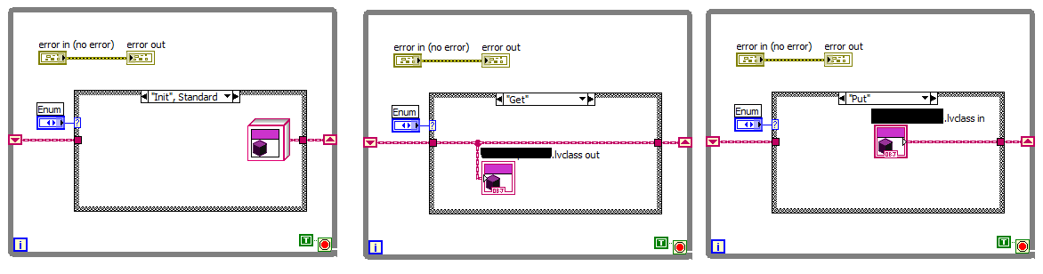

Ich habe mit jetzt eine funktionale globale Variable mit Init, Get und Put erstellt und das in
SubVIs sowie Panels getestet und es funktioniert.

Ich habe das Klassen-Objekt nicht in ein Array gepackt, sondern direkt mit dem Schieberegister
verbunden. Wie sieht es hier mit dem Speichermanagment aus.
1.) Bei Init wird ja das Schieberegister mit den Standardwerten der Klassen-Objekts gefüllt und der Speicher reserviert, oder?
2.) Bei Put wird doch der bereits reservierte Speicher vom Schieberegister nur aktualisert, also kein neuer zugewiesen, oder?
Danke für Deine Hilfe
Stefan

Zitat:Das ich so zwei Objekte erstellt hatte war mir nicht bekannt, aber das erklärt natürlich einiges.
Du hast doch zweimal ein Objekt deiner Klasse ins BD gepackt!?
Immer, wenn du ein Objekt im BD "aufrufst", enspricht das dem "Constructor" bei textbasierten Programmiersprachen!
Außerdem gilt auch hier der DATAFLOW: wenn du den Draht eines Objekts verzweigst, wird wie bei anderen Datentypen auch eine Kopie und damit ein neues Objekt angelegt!
Zitat:Hatte bisher gedacht, dass die Daten in der Klasse, also im ctl, global zur Verfügung stehen würden.
Das ctl ist die Typdefinition einer Klasse. Auch "normale" Typdefinitionen speichern keine Daten, sondern stellen nur einen Datentyp bereit...
1) Ja.
2.) Jein. Das hängt natürlich immer von den Daten in deinem Objekt ab. Wenn da (größenveränderliche) Arrays etc. drin stecken, muss der Speichermanager natürlich mitarbeiten...
3.) Allgemeiner Tipp, auch bzgl. Speichermanagment: Zumindest bei älteren LV-Versionen galt die Empfehlung, Inputs/Outputs außerhalb der äußeren Schleife abzulegen. Dein Objekt-Out kannst du nach der Schleife am SR anschließen.
3a.) Wenn du einen FeedbackNode nimmst, brauchst du keine extra Schleife mehr...
