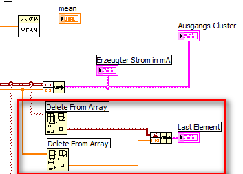

Ich hab jetzt nur noch zwei kleine Problemchen, wobei eines mir absolut unschlüssig ist, ihr werdet vllt sagen: "Rimme, pack' dir an' Kopp' und sag: Kürbis, gedeihe!":lol:
Das erste Problem:
Wie bekomme ich denn hin, dass im Cluster "erzeugter Strom" nur der letzte Wert der Excel-Datei angezeigt wird? Ich kann ja aus allen Werten auswählen, aber ich hätte gern automatisch den aktuellsten.
Und bei den Graphen wird in der X-Achse auf einmal der Abstand der Zeiten riesengroß (Vorher 15 min, wie in der CSV-Datei, ging dann automatisch weiter bei jeder Aktualisierung). Auch, wenn ich einen neuen Graph erstelle, der eigentlich die original-Skalierung haben sollte, habe ich auf einmal diese riesen Lücke. Aber vorher ging's noch. Auch mit "Systemzeit" geht's nicht. Ich kapier's nicht.

Anfängerfrage: Mehrere Plots in einem Kurvengraph
' schrieb:Wie bekomme ich denn hin, dass im Cluster "erzeugter Strom" nur der letzte Wert der Excel-Datei angezeigt wird? Ich kann ja aus allen Werten auswählen, aber ich hätte gern automatisch den aktuellsten.
so z.B.
