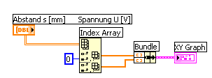

Sehr geehrte LV-User,
ich stehe vor einem Problem. Ich habe mir aus Daten aus einem 2D-Array einen xy-Graphen erzeugen lassen. Für jedes Datenpaar erhalte ich im Graphen einen Punkt, jedoch ist jeder einzelne Punkt ein neuer Plot. Kann ich trotzdem eine Anpassungskurve durch die Punkte legen? Wenn ja, wie???
Zum besseren Verständnis habe ich mein Programm beigefügt.
Für Hilfe, egal in welcher Weise, wäre ich sehr dankbar.
Manuel
(VI LV 8.2)
Sonstige .vi  Programm_19.11.07.vi (Größe: 256,99 KB / Downloads: 232)
20.11.2007, 17:01
Anpassungskurve über mehrere Plots
Am besten OHNE Express-VI und natürlich mit den richtigen Array-Operationen:
MfG, Jens

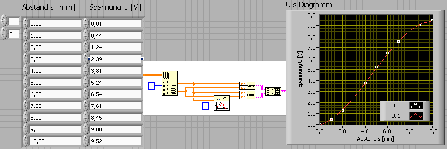

' schrieb:Am besten OHNE Express-VI und natürlich mit den richtigen Array-Operationen:
.. und genausowenig braucht man ein Express-VI für das Kurven-Fitting. VIs siehe unter Mathematik/Fitting. Beispiel hier: Fitting mit Polynom 3. Grades.
