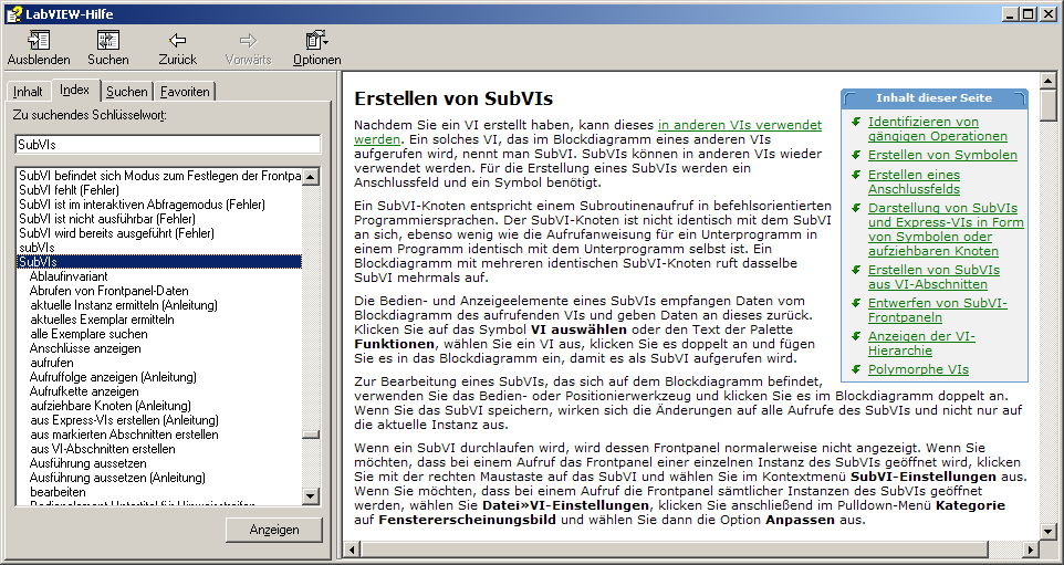

ich habe ein VI erstellt, welches zum einen Spannungen ausliest und zum anderen ein digitales Signal erzeugt.
Dieses VI soll aus Steuerungsgründen aus einem Main-VI aus gestartet werden (über true reicht aus). Nun hat das VI allerdings keine derartigen Anschlüsse und ich weiß nicht so recht wie ich das bewerkstelligen soll. Was ich erfahren hab, man kann oben die Anschlüsse irgendwie konfigurieren, aber wie das funktioniert hab ich nicht rausbekommen.
Kann mir da jemand weiterhelfen?
vielen Dank im Vorraus und schöne grüße
hotwheelz

Schau mal hier:
http://www.LabVIEWportal.eu/de/index.php/g...al-vi-und-subvi

und auch lokal gibts Infos:

Danke für die schnelle Hilfe. Das in der LabVIEW-Hilfe hatte ich bereits gefunden, bin aber wie gesagt nicht draus schlau geworden. Ich werde mir mal das Video anschauen, allerdings läuft das hier komischerweise nicht. Muss ich morgen mal schauen.
Falls sich weitere Fragen zum Thema ergeben, melde ich mich wieder!Big Grin

Wie schade, dass bei einigen Leuten Videocodecs aufm PC fehlen. Na dann das Video bei YouTube (nur schlechtere Qualität):
http://www.youtube.com/watch?v=orGfQ3n4vZ8

Naja, ich habs nun mal nicht so mit Videos. Danke für den link, ich glaub ich hab es jetzt verstanden. Probiere es dann morgen aus, wenn ich wieder am Arbeitsplatz bin.

Super, es hat geklappt! Danke nochmal!!Yahoo
