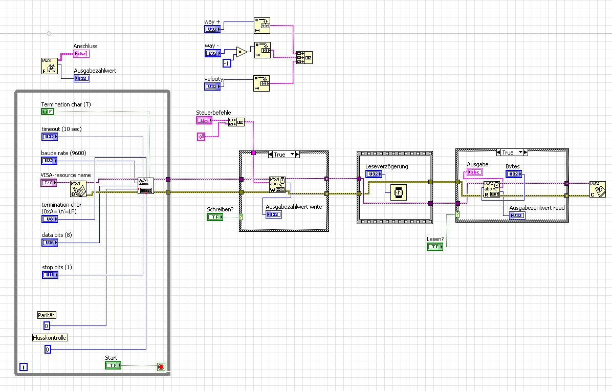

ich möchte eine Linearführung mithilfe von LabVIEW-Reglern ansteuern. Das entsprechende VI befindet sich im Anhang. Hab schon versucht, wie man sieht, an einer Lösung zu "basteln".
Irgendwie muss ich doch die String-Steuerbefehl-Funktion mit den Reglern (siehe VI) verbinden.
Überlegte mir auch, ein String-Array einzufügen.
Hat jemand eine Idee, wie die Ansteuerung mit Reglern funktioniert?

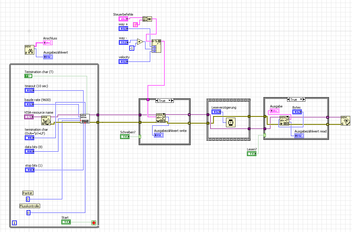

ich hab noch eine weitere Möglichkeit im Anhang.
Bin ich auf dem richtigen Weg?

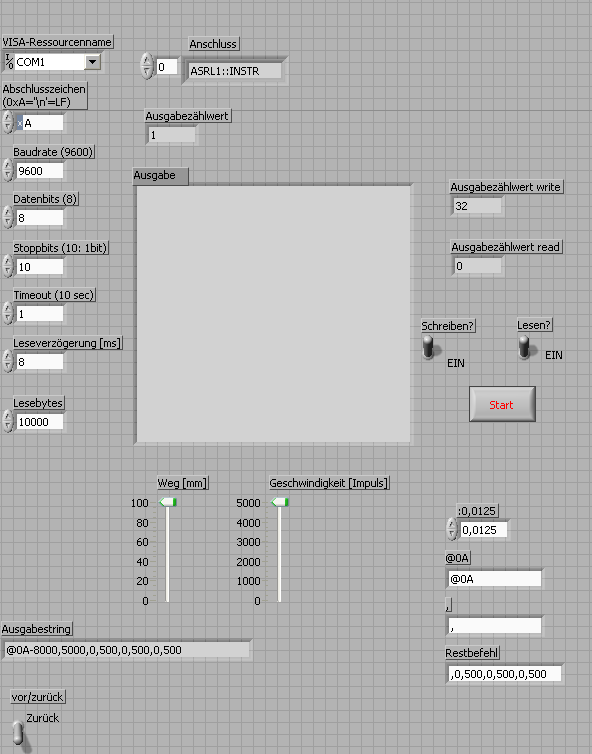

Habe inzwischen das Problem gelöst. Im Anhang befindet sich das fertige VI.
