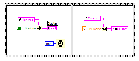

Hallo, hab mal wieder ne Frage
wieso leuchtet mein Anzeigeelemt "FS läuft" im Cluster nur kurz auf?
Wenn ich direkt ein Anzeigelement ohne Cluster anschließe leuchtet es ständig.
26.09.2011, 12:54
RE: Anzeigeelemt
Weil du am "Bundle By Name" eine Konstante angeschlossen hast. Diese wird jetzt in das Anzeigeelement geschrieben.

(26.09.2011 12:54 )jg schrieb:  Weil du am "Bundle By Name" eine Konstante angeschlossen hast. Diese wird jetzt in das Anzeigeelement geschrieben.
Bist du dir da sicher?
Ich habe es jetzt in einem einfachen Beispiel nachgebaut und da bleibt es eigentlich auf TRUE

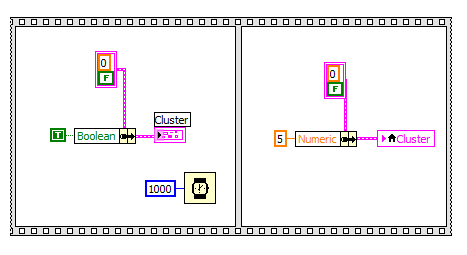

Du musst das beim "Bundle By Name" so sehen, dass jeder Wert welcher du nicht explizit über den Namen angegeben hast von der Konstante bzw. die Werte des Cluster-Eingangs übernommen wird.
Dein Problem lässt sich damit beheben, dass du anstatt beim zweiten mal eine Konstante anzuhängen die Verbindung vom Ausgang des ersten "Bundle By Name" an diesen Eingang weiterziehst.

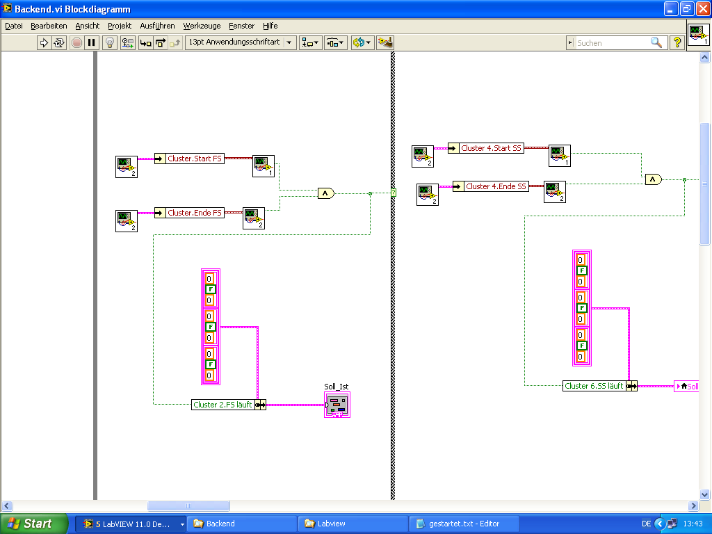

Allerdings bin ich mir sicher, denn du musst dein Bsp auf das hier erweitern:
Das kann man noch gerade so bei seitzos Screenshot erkennen.
Die genaue Erklärung und eine mögliche Lösung hat Marc geliefert. Oder halt so:
Kann jg nur zustimmen Smile
Habe mein Augenmerk nur auf den 1. Teil gelegt und dabei übersehen das die lokale Variablen von Soll-Ist ist.
