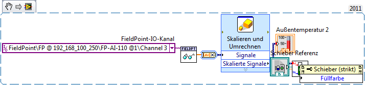

Ich hab da noch eine Frage zum Farbwechsel bei der Temperaturanzeige.
Also ich hab mir hier jetzt einen zurecht gefummelt, funktionieren tut es, siehe Anhang. (Habs einfach mit nem Drehregler simuliert, weil ich zur Zeit keine Anbindung an die FP-Module hab.)
Aber irgendwie gefällt mir das nicht so ganz... Kann ich das nicht eigentlich einfach über eine größer/gleich 0 Abfrage machen? Allerdings komm ich dann nicht klar, weil dort nur ein TRUE rauskommt. Da dachte ich dann, pack ich das TRUE in ne Case-Struktur und nehme bei TRUE rot auf den Eigenschaftsknoten und bei FALSE blau. Aber funktionieren tut es so nicht.

Hallo Wolf,
ich würde das so machen:
P.S.: Ich finde es immer wieder interessant, wenn Leute DDT-Daten, die offensichtlich ein Array enthalten, auf einer skalaren Anzeige wie einem Thermometer anzeigen. Was da wohl dargestellt wird? Hmm

Was meinst du damit? Ich bekomm die Temperatur als 0-10V Signal. Was ist daran verkehrt, wenn ich das skalieren lasse (PT100 Kurve) und auf das Thermometer gebe?

Hallo Wolf,
dein FieldPointRead gibt dir ein Array an Werten aus, und du stellst nach ein paar Umrechnungen dieses dann auf einer skalaren Anzeige dar. Welcher der Werte im Array landet dann wohl in der Anzeige? Was passiert mit dem Rest der Werte?
Es hat Vorteile, wenn man den DDT nicht übermäßig nutzt. Einer ist, dass man eine klare Übersicht über die Datentypen behält…

Du hast schon Recht mit deiner Aussage, das steht außer Frage, aber wie mache ich das ganze sonst?
Ich meine auf irgendeiner Palette mal was gesehn zu haben, wo das ganze skalieren etc nicht in nem express-vi ist sondern alles einzeln, müsste ich aber raussuchen.
Oder was wäre da wieder die Luxus-Lösung ala GerdW?

Hallo Wolf,
Zitat:Ich meine auf irgendeiner Palette mal was gesehn zu haben, wo das ganze skalieren etc nicht in nem express-vi ist sondern alles einzeln, müsste ich aber raussuchen.
Dieses "ganze skalieren" ist ja meist nur eine Formel ähnlich "y= a*x +b". Und dafür gibt es ja auch passende (und nebenbei ganz simple) Funktionen in der Numerics-Palette…
Für die Umrechnung von R(Pt100) nach T(Pt100) gibt es auch schon fertiges: Numerics->Skalierung->RTD…
