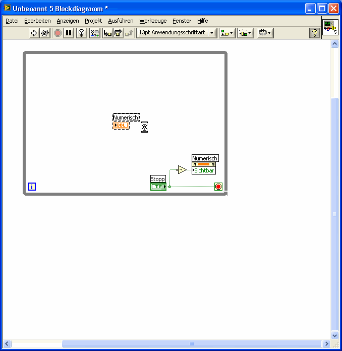

kann mir jemand helfen ich stehe mal wieder vor einem kleinen Problem!
Ich habe ein kleines Programm geschrieben, in der ich 2 Kleiner Schleifen ausführe,
wenn ich die eine Ausführe, alles klar, nun will ich aber beim Ausführen der andere Scheife, das
noch ein Anzeigeelement erscheint, das ich für eine Anzeige brauche!!
Soll aber dann auch veschwinden, wenn ich die Schleife ausgeführt habe!
Kannn mir jemand sagen wie das geht!?!??!
Vielen Dank
Michal

Erstelle einen Eigenschaftsknoten von deinem Anzeigeelement mit der Eigenschaft "sichtbar".
Setze diese auf "True", wenn die Schleife ausgeführt wird, danach auf "False".

erzeuge von dem Anzeigenelement einen Eigenschaftsknoten und wähle die Eigenschaft "Sichtbar".
Damit kannst Du mit einer Boolschen Variable das Anzeigenelement sichtbar und unsichtbar machen.

ihr seid superrrrr
Vielen DANK
