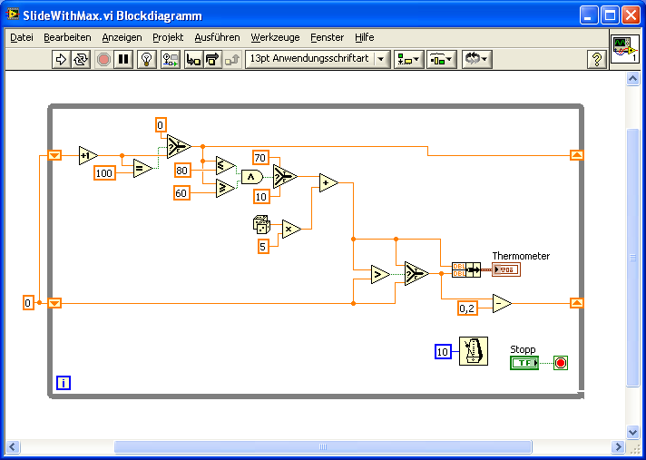

Anzeigelement mit Maximum
04.07.2008, 13:37
kpa Offline
Beiträge: 385
Registriert seit: Mar 2007
88***
hier ist auch ein Beispiel.
Vielleicht ich ist was brauchbares dabei.
kpa
V85
Sonstige .vi  SlideWithMax.vi (Größe: 15,18 KB / Downloads: 262)
' schrieb:hallo,
was meinst du mit Anlehnung an eine Aussteuerungsanzeige?
Ich meine die Aussteuerungsanzeige bei Tonaufnahmen, die dazu dienen, Übersteuerungen zu vermeiden. Die Anzeige springt bei lauten Stellen sofort auf den Sitzenwert und geht dann nur allmählich wieder zurück.
12.07.2008, 07:28
kpa Offline
Beiträge: 385
88***
' schrieb:Ich meine die Aussteuerungsanzeige bei Tonaufnahmen, die dazu dienen, Übersteuerungen zu vermeiden. Die Anzeige springt bei lauten Stellen sofort auf den Sitzenwert und geht dann nur allmählich wieder zurück.
Hallo Lucki,
schau mal 4 Beiträge weiter oben, da habe ich schon sowas gepostet.
kpa
12.07.2008, 08:48 (Dieser Beitrag wurde zuletzt bearbeitet: 12.07.2008 08:58 von Lucki.)
' schrieb:schau mal 4 Beiträge weiter oben, da habe ich schon sowas gepostet.
Weiß ich, es wurden hier unabhängig voneinander 2 VIs gepostet, die wie eine Aussteuerzungsanzeige funktionieren - von Dir und von mir, und ich hatte noch dazugeschrieben, dass das wie eine Aussteuerungsanzeige funktioniert. Das alles hat aber Siham nicht davon abgehalten zu fragen, wie eine Aussteuerungsanzeige funktioniert - und deshalb habe ich mir erlaubt noch mal zu erklären, wie eine Aussteuerungsanzeige funktioniert.
