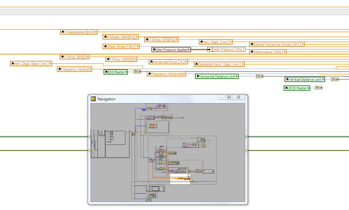

Wenn das Navigationsfenster sowas hier anzeigt:
dann ist etwas gründlich schief gelaufen!
Der helle Bereich kennzeichnet einen FullHD-Bildschirm: dein VI ist ca. 50 Bildschirme groß!
Da wird sich niemand ernsthaft mit Debugging aufhalten (wollen)…
Hier solltest du (u.a.) dringend mal dran arbeiten:
Wieso so viele lokale Variablen, wenn man einfach Draht verwenden könnte?
Ich würde diese ganzen Einstellungen, die in Unmengen einzelner (Text-)Dateien verteilt sind, in eine INI-Datei zusammenfassen! (Von mir aus auch eine einzige Text- oder XML-Datei…)

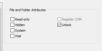

Noch ein Screenshot hierzu, unter den File/Folder Attributes dieser INI-Files musst du das Häkchen "Unlock" aktivieren, wenn ich es richtig im Kopf habe:

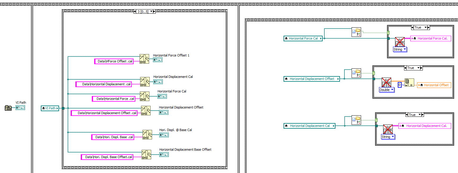

Ja eben deshalb wundern wir uns, dass du eine solche Tapete hier bereitstellst…
1) Wenn die Daten nur gelesen werden sollen, ist die Schreibblockade unwichtig. Nur der im VI verwendete Pfad zur Datei muss passen!
Außerdem würde ich diesen ganzen Wust an Datei-Operationen auf eben nur eine einzige Datei reduzieren (s.o.)…
2) Siehe meinen Beitrag oben: verwende mehr Draht!
Hier mal ein Beispiel:
Da sind schon mal etliche lokale Variablen einfach durch Draht ersetzt worden!
Dazu gehört aber auch, dass man sowas (Einstellungen, Parameter, etc.) am besten in einem (typdefinierten) Cluster sammelt. Diesen dann vielleicht auch ein einer FGV verwalten…
Man kann auch ein Array of path verwenden, muss sich dann aber merken, welches Arrayelement wofür verwendet werden muss. (Auch hierfür kann eine FGV hilfreich sein.)
Was mir beim Betrachten meines Bildes gerade auffällt: ist es gewollt, dass bei vielen Dateinamen ein Leerzeichen vor dem ".cal" steht? Wer denkt sich denn solche Dateinamen aus???

Entweder du installierst nicht nach .../Program Files.../ (du kannst beim Installer unter Destinations ein eigenes Zielverzeichnis im "Windows Volume" hinzufügen oder du erlaubst das Schreiben bei den .cal Files, s. mein letzter Screenshot, Unlock setzen, unter der Auswahl "Source File Settings".

Bzgl. der Häkchen "Unlock" habe ich verstanden, dass diese nicht gesetzt werden müssen, wenn die Dateien nicht neu beschrieben sondern nur ausgelesen werden, korrekt? Des Weiteren macht es nur Sinn diesen Haken zu setzen, wenn ich die *.cal Dateien doch unter "...Win/Programme/.." installieren möchte, richtig?

(04.05.2018 13:49 )Philipp841 schrieb:  Bzgl. der Häkchen "Unlock" habe ich verstanden, dass diese nicht gesetzt werden müssen, wenn die Dateien nicht neu beschrieben sondern nur ausgelesen werden, korrekt? Des Weiteren macht es nur Sinn diesen Haken zu setzen, wenn ich die *.cal Dateien doch unter "...Win/Programme/.." installieren möchte, richtig?
Korrekt.
