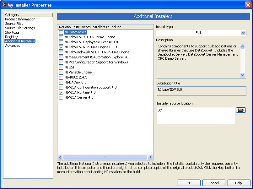

Morgen Leute,
wie kann ich es bewerkstelligen, dass meine fertige Application auch auf einem Rechner ohne LabVIEWumgebung arbeitet...
Meine bisher erstellten Werke meckern bisher...
Danke Marcus
27.03.2007, 14:09 (Dieser Beitrag wurde zuletzt bearbeitet: 27.03.2007 14:13 von eg.)
Application auch ohne LabVIEWumgebung
Da muss eine kostenlose LV-Runtime mitinstalliert werden. Und wenn du noch VISA-VIs in deinem Quellcode benutzt hast, muss noch VISA-Runtime dazuinstalliert werden. Beides ist kostenlos und kann von NI-Seite runtergeladen werden.
Eugen
P.S. wenn du eine Professional Edition von LV hast oder Base mit App Builder, dann kannst du es bei der Erstellung der Installationsroutine mitangeben. Es wird automatisch installiert.
