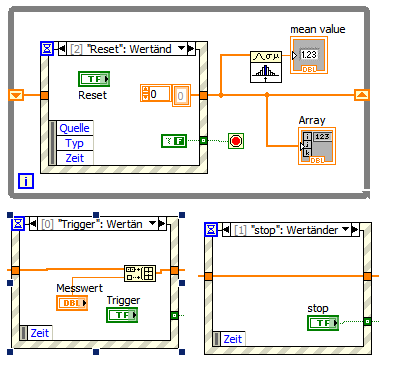

Ich habe das Problem das nicht weis wie ich mein Array zurücksetzen kann.
Es sollte mit einem boolschen Taster funktionieren, also bei betätigen des Tasters sollte das Array wieder leer sein und somit mit neuen werten beschrieben werden können.
Programm im Anhang: in 8.5
Bin um jede Hilfe froh
danke im Voraus
mfg mannul

12.02.2008, 13:57
Array
Beispiel
Lv85_img
Sonstige .vi  Mittelwerteinerwa.vi (Größe: 17,64 KB / Downloads: 344)

Danke für die schnelle Antwort das ist genau das was ich brauche

Ich habe genau das gleiche Problem, ich will den Inhalt in einem Array löschen, aber durch eine Neuinitialisierung geht es nicht (zumindest in meiner Variante).
Aber ich nutze die Version 7.1. Besteht die Möglichkeit sich das VI auch ohne LabVIEW anzuschauen, oder kann bitte ein Bild eingestellt werden wie es geht?
Besten Dank!!
17.07.2008, 10:50
Array
' schrieb:Aber ich nutze die Version 7.1. Besteht die Möglichkeit sich das VI auch ohne LabVIEW anzuschauen, oder kann bitte ein Bild eingestellt werden wie es geht?
Habs mal mit einem Bild versucht:
