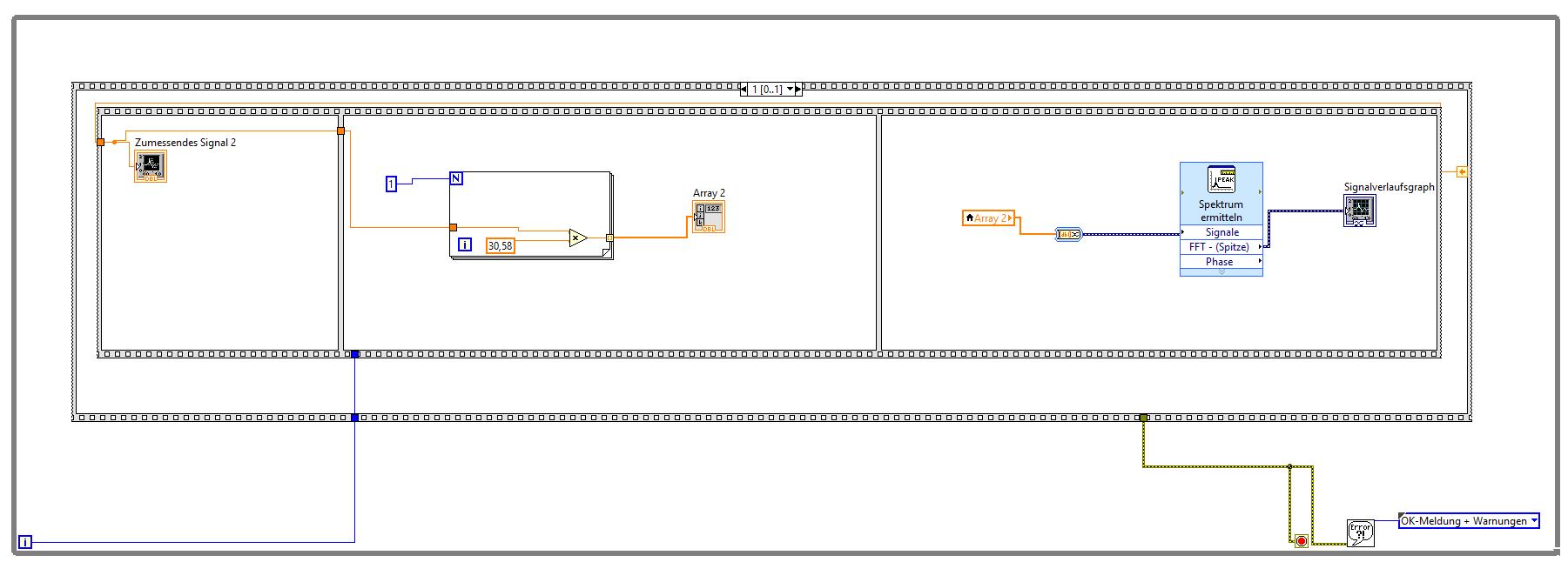

Abend,
bin ein kleiner Neuling was Labview betrifft.
Problem:
Bei der Initialisierung eines Arrays damit ich dass FFT darstellen kann.
Wollte eigentlich dass Array über den Tunnel-Modus füllen. Problem dabei ist dass es immer wieder
von dem Momentan Wert überschrieben wird. Erinnere mich aber Waage daran das es so auch funktioniert hat.
Mit den Array Bausteine habe ich bis jetzt nichts anständiges rausbekommen, entweder schreibt er nur in eine Referenz rein
oder befüllt es wieder komplett mit dem selben Werten. Glaube hier liegt ein Denkfehler irgendwo bei mir.
Wäre gut wenn jemand ein Vorschlag oder eine Idee hätte.

Deine For-Schleife läuft ein mal durch. Dadurch erzeugst ein Array mit einem Element und schreibst dieses in eine Lokale Variable. ( Wozu überhaupt die Lokale variable, du kannst den Draht auch direkt durch ziehen)
Du brachst ein Schieberegister in der While schleife, da kannst du dann deine bisherigen Werte zwischenspeichern und bei bedarf neue Werte hinzufügen.

Hey ,
ja der Geistesblitz kam nach eine Mütze schlaf auch Wink
Klappt soweit auch wunderbar mit einem Schieberegister und einem Build Array.
Dennoch vielen Dank für die Antwort!
