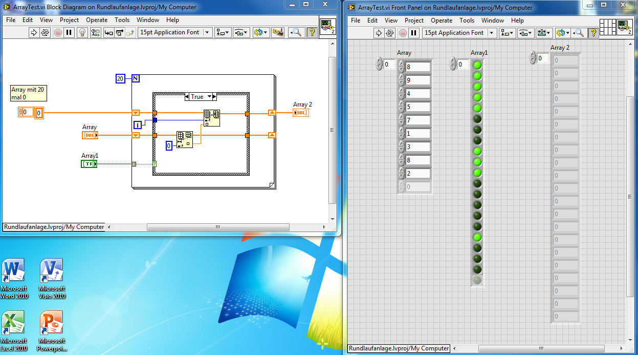

Hallo liebe LabVIEW-Experten,
hab eine kleine Frage zu Array Manipulation.
Mein Vorhaben:
Ich hab zwei Arrays eines mit DBL gefüllt(Größe variabel aber max. 20 Elemente) und eines mit Boolean (Größe 20 Elemente).
Nun möchte ich ein Array erzeugen das 20 Elemente groß ist und an den Indices des Boolean-Array die Werte des kleineren DBL-Arrays übernimmt. Also von einer Seite befüllt d.h. Index DBL-Array 0 an die erste True Stelle des Boolean-Arrays usw.
Hab es auch schon gelöst, wollte aber wissen ob es eine Elegantere bzw. schnellere Lösung gibt!?

RE: Array Manipulation
Sieht ganz gut aus.
Kleine Verbesserungsvorschläge:
- Die 20 an der For-Schleife kannst du dir sparen, AutoIndexing langt.
- Das Konstanten-Array lieber mit Initialize Array erzeugen.
- Anstatt Delete From Array vielleicht lieber Index-Array verwenden. Den Index erzeugst du dir durch ein weiteres Shift-Register. So muss der Memory-Manager dauernd das Array anpassen.

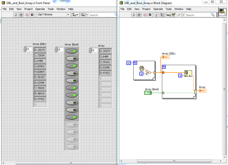

Hier noch eine Alternative:
12.0 .vi  DBL_and_Bool_Array.vi (Größe: 10,18 KB / Downloads: 255)
Beste Grüße,
NWO

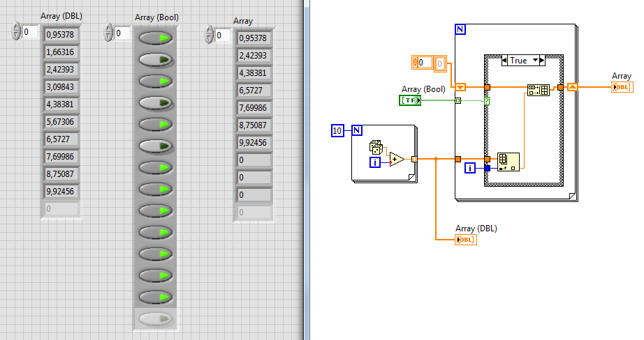

Habe die Variante von NWO leicht modifiziert.
Tunnel Mode --> Conditional verwenden.
Gruss
Chris
12.0 .vi  DBL_and_Bool_Array.vi (Größe: 8,94 KB / Downloads: 237)
(21.02.2014 11:52 )NWOmason schrieb:  Hier noch eine Alternative:
Beste Grüße,
NWO
Das macht jetzt aber was anderes als der Original-Code!
Das Start-Array, aus dem Oscar Werte entnimmt, enthält nicht unbedingt 20 (bzw. wie bei dir 10) Elemente.
Dafür soll das Ziel-Array auf jeden Fall 20 (bzw. 10) Elemente enthalten!

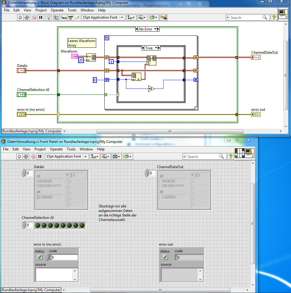

Danke noch mal Jens!
Genau solche Tipps hatte ich mir als LabVIEW Anfänger erhofft. Big Grin
Denk mal ich hab es so richtig umgesetzt…
Grüße Oscar
