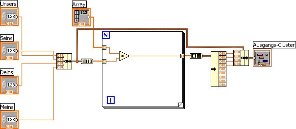

ich habe folgendes Problem:
Ich habe ein Cluster aus mehreren Daten (die aber alle von einem Datentyp sind) z.B. SGL.
Dieses Cluster wurde aus einzelnen SGL- Controls zusammengebaut. Nun möchte ich die jeweiligen Daten mit unterschiedlichen Faktoren multiplizieren, ABER möglichst die Namen im Cluster noch behalten.
Hat da jemand eine IDEE ???
Ich hatte gedacht Cluster wandle ich in ein Array, übergebe das an eine For- Schleife manipuliere dann die einzelnen Daten und schreibe diese Daten dann wieder in ein Cluster, aber das hat dann keine Namen für die Controls mehr.
MFG Rüdiger

Prinzipiell verhält es sich so, dass du bei der Funktion "Bundle" und "Bundle by Name" einen Eingangscluster anhängen kannst/musst, der dann die Namen der Controls weitergibt.
Wenn du es mit einer For Schleife realisieren willst, kannst du den Cluster nach der Schleife aufspalten und wieder zusammenfügen, mit dem unveränderten Cluster als Referenz. So bleiben die Namen erhalten.

Beim Element "Array nach Cluster" hättest Du vielleicht mit der rechten Maustaste die Clustergröße anpassen sollen.
Ansonsten, ich würde es einfach so machen:
Wenn man das Ausgangselement durch Kopieren aus dem Eingangselement erzeugt, bleiben die Namen ja erhalten. Oder sind Namen und Anzahl der Elemente etwa veränderlich?
Wenn das Anzeigeelement fehlt, muß man es natürlich so wie Kvasir machen, damit die Namen erhalten bleiben:
